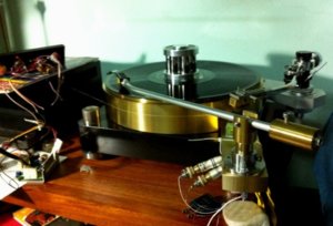

    Tình hình là sướng quá lần đầu được bê cái platter nặng vậy các bác xem em với cho ý kiến nhé:
    không biết hát thế nào nhìn đã thích rồi.

    phần lõm ở giữa platter hình như bác làm hơi sâu ~2.5mm, bác làm bearing chưa lẽ ra phải làm bearing trước để lấy kích phần côn đầu bearing shaft cho chuẩn :)

    em làm chuẩn theo kích thước các bác 18,5mm mà em làm platter trước rồi làm bearing theo nói chung kích thước chuẩn của các bác luôn

    bác cứ yên tâm làm cho thật chuẩn kết quả sẽ rất xứng đáng với công sức đấy ạ, thi thoảng bác chia sẻ hình ảnh tiến độ nhé. mà cái platter bác dùng phôi đúc hay phôi tấm mà đẹp thế
  15. kthien
    kthien Advanced Member
    19/3/11
    1.539
    74
    TP Công Nghiệp
    Em làm phôi đúc bác àh, chứ đồng tấm làm gì có to như vậy mấy vết loang do vận chuyển bị rượu vào chứ làm ra đẹp lắm.

    Cái phần lõm ở giữa sâu quá. Hay do màn hình nhìn nó vậy? bác check xem độ Sâu bao nhiêu đấy?

    Hát òy. Đang gắn kim chuột. Bass tốt. :lol:
    Nền hơi ồn khi hát và mở lớn. Có lẽ do rung cần. Chưa biết do đâu?
    Không ù. Vậy là hết lo. :lol:
    Tạm vậy đã!

    hix nom cũng ra dáng phết phê quá cụ ạ, thế là ngoong rồi ấp ủ mãi, hơi ồn còn do mass chưa hạp hoặc có thể mình damping phần cần chưa tốt, cụ thử xin ông fly tí gỗ xịn đút vô, cần SME nó xài gỗ như là bấc ý :)

    Em xài nỉ bên trong. So với ống chưa có nỉ thì không có tiếng vang khi tác động cơ học. Dây nhợ cũng đã được xỏ vào ống ghen. :lol:
    Đã test thử máng khác, máng càng nặng càng dễ ồn hơn :evil:
    Bấc thì để mai em tìm miếng bần nhét vào vậy! Gỗ thì hơi khoai khi nhét vào :lol:

    máng nặng hay nhẹ còn tùy kim đấy anh nhé, ko phải kim nào xài máng nặng cũng hạp, nhưng với cái armtube dưới chuẩn này thì khả năng là chỉ hạp xài kim high compliant và máng nhẹ tới tb thôi :), các hãng tonearm nghiên cứu ít nhất cũng vài năm nên anh cứ yên tâm R&D :mrgreen:
