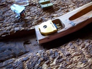

    Trông cũng giống tạ thật, cái gì thía?
    Đợt tới em cũng bận, nếu 1 mình em thì thôi...theo ý kiến Plywood là câu bằng Polime cho nó lành

    Thì chơi cần polime phải dùng tạ này nó mới chuẩn :)

    2.374

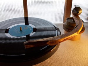

    Lần sau chụp hình cho em xin cái cảnh tổng thể. Chụp closeup thế này chịu chả doán được nó là cái giề.

    Để vậy hỏng hết cái armboard của mình roài. Mẻ 1 miếng là đền đấy nhé.

    Hừm Gun Metal đấy ạ hàng độc từ từ rồi cũng biết hị hị :mrgreen:

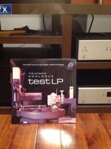

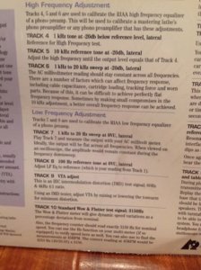

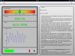

    Đọc Stereophile số tháng 7 em thấy có một phương pháp chỉnh tốc độ rất hay cho các cụ DIY máy quay đĩa nè. :D
    Cái mà các cụ cần để thực hiện được việc căn chỉnh:
    - Ipad
    - Đĩa The Ultimate Analogue Test LP (có bán trên acousticsounds.com với giá 40 usd) hoặc vinyl nào có track phát ra được test signal 3150hz
    - tất nhiên là có máy quay đĩa cần chỉnh tốc độ :D :D :D
    - phono+amplifier + loa
  21. congari
    congari Advanced Member
    5/12/05
    502
    55

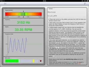

    1/ Tiếp theo các cụ dùng ipad vào Apple Store để download phần mềm "Dr. Feickert Analogue's Platterspeed" về ipad. Phần mềm này miễn phí :D
    2/ Đọc hướng dẫn trên phần mềm thật kỹ càng.
    3/ Đặt ipad trước loa
    4/ Đặt đĩa Test LP và cho chạy 3150hz signal track ở tốc độ 33 1/3 rpm
    5/ khi bắt được âm thanh thì phần mềm Dr. Feickert Analogue's Platterspeed" sẽ tự phân tích và hiển thị rất trực quan cho ta thấy tần số, tốc độ vòng quay hiện thời của đĩa và cả frequency chart nữa.
    6/ nhiệm vụ của các bác là chỉnh tốc độ sao cho trên màn hình ipad hiển thị càng gần tần số 3150hz và tốc độ 33 1/3 rpm càng tốt
    7/ và khi tốc độ đã ổn định như vậy là đã đạt tốc độ chuẩn :lol: :lol: :lol:

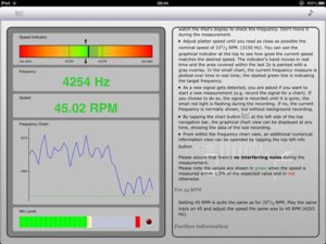

    các bác làm tương tự cho tốc độ 45 rpm chỉ khác là ở bước 4 các bác cho máy quay đĩa chạy ở tốc độ 45 rpm và ở bước 6,7 các bác chỉnh theo tần số 4250 hz và tốc độ 45 rpm.
    thế là xong !!!
  22. congari
    5/12/05
    502
    55

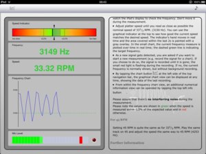

    em chỉnh tốc độ 33 1/3 và 45 rpm cho máy RX-5000 clone của nhóm ta
  23. congari
    5/12/05
    502
    55
    còn đây là kết quả đo của máy Exclusive P-3

    Bác ráng nhích cái Fre lên 3150 và hạ 4250 cho nó...tròn số ở cái RX5k ạh. :lol:
