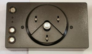

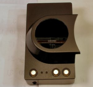

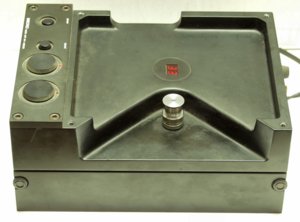

    Cái housing motor RY 5k nhìn khó xơi quá! Nhiều chi tiết và đáy ghép 2 lần. xem ra việc đúc gặp nhiều khó khăn!
  2. metalworks
    metalworks Advanced Member
    5/8/09
    2.374
    Re: CLONE - Dự án Clone Micro Seiki RX-5000
    Cái này hình như cũng là vật liệu Zinc?... có thể đúc nguyên khối rồi gia công CNC. Hơi tốn công gia công một chút

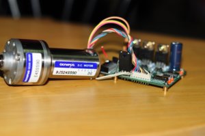

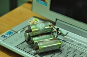

    Trong ảnh 4 cái Motor là em mới lấy để test, sơ bộ thì tạm ok. mai em vào Cty thử kỹ bằng board ĐK xem sao. từ giờ tới khi lắp vào housing. nếu có loại nào tốt hơn, ok hơn. em sẽ tiếp tục mua để thay thế.
    Cái ảnh Olympus là cái em kết nhất. Em đã test Ok! Đây là cái em nhặt tính upgrade cho cái V1 của em. Nó bắt em nhặt cả hộp nó mới chịu mang về! thế là em thua! :lol:
