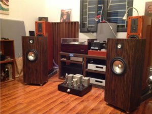

    Không còn gì nghịch em lại DIY loa. Phá đám các bác :D
  2. Hungthuocbac
    Hungthuocbac Advanced Member
    5/7/12
    3.911
    Thanh Hóa
    Cặp loa bên ngoài đẹp quá bác ạ!Bác chủ nhiều đồ đẹp thật.Chúc mừng bác!

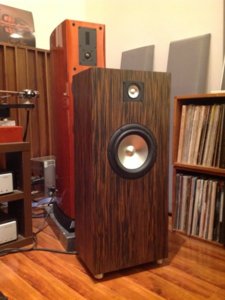

    cảm ơn bác. thùng loa này do bác ThanVNS thi công sau... một số tháng làm em sốt ruột :D

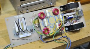

    Còn Lâu Mới Khoái Nhá
    Chúc mừng bác có tình nhân mới nhá :D
    Lỡ nghịch dại mờ sao lại chơi two way thôi sao bác ?
    Làm thì làm một thể cho bõ công nghịch chư bác. :lol:
    Bác để cuộn cảm sát Capacitors ( vỏ kim loại ) wá không biết khi để gần bác có kẹp đồng hồ test xem cuộn cảm có nhảy số không đó ?

    Cross talk là chắc chắn thầy ạ, mấy cái Inductor đặt thế kia thì không tránh khỏi :mrgreen:

    Ơ em nói cross talk là ở cái cách bố trí Inductor chứ không hề nói đến mấy cái tụ vỏ nhôm thầy ạ :mrgreen:

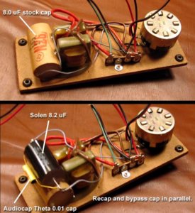

    @congari: Tụ dầu trị số bao nhiêu vậy? Bác thích gắn tụ dầu vào Loa? Hiện tụ hiệu gì?

    Cái board nhỏ tí thế kia thì liệu khoảng cách nó được bao xa thầy rề :mrgreen:

    Vướng cái vỏ nhôm thế kia thì tương tác thế nào được? :lol:
    Có đồng hồ đo phát bít liền :lol:

    báo cáo các cụ là tụ vỏ nhôm :D :D nên chẳng sao, bác làm x-over đã đo rùi
    đây là thiết kế của cả loa và x-over
    http://documents.jordan-usa.com/Enclosu ... abinet.pdf
    đợt tới chắc em phải đi phẫu thuật cắt dây thần kinh "ham nghịch" đi chứ không thế này thì chết hiii :D :D :D

    Tụ dầu 6mF này hiện đang dùng hiệu gì vậy?

    dạ không nhỏ đâu bác ,board này 18cm mỗi cạnh. x-over này mang ra dọa ma thì tốt vì nhìn thực tế nó "khủng" quá so với cái loa còi này :)

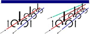

    Theo khuyến cáo các cuộn inductor nếu đặt cùng phương phải được giữ ở khoảng cách = 20cm tính từ cạnh bên ngoài của các inductor, không được đặt song song như cái ảnh của thầy rề đưa và đặc biệt chống chỉ định cực kỳ cao việc để 2 cuộn inductor chồng lên nhau :)
    Đây là mô phỏng hiện tượng cross talk.
    Thân,

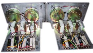

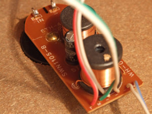

    Hết cái để clone nên đấu pháo tí cho nó đỡ buồn. Ối hãng họ làm thế này, thầy xem nhé :mrgreen:

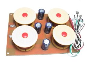

    Đây cũng là đồ hãng này :mrgreen: em không biết họ đã đo như thế nào ????? :mrgreen: .

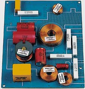

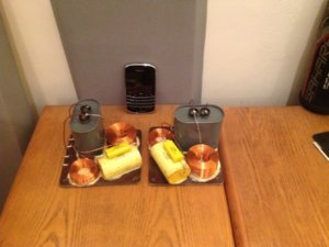

    Thêm 1 bộ Cross danh tiếng để thầy Rề tham khảo nhé :mrgreen:. Tháo ra xem mãi em cũng không rõ là "họ đã đo như thế nào nữa" :mrgreen:
    Thân,

    Như vậy chứng tỏ nó...kg ảnh hưởng nhiều. Tùy trường hợp. Nên khg nhất thiết cứ phải xoay
