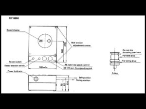

  13. thinhgia
    thinhgia Advanced Member
    18/1/08
    5.002
    530
    Còn Lâu Mới Khoái Nhá
    Re: CLONE - Dự án Clone Micro Seiki RX-5000
    Mặt cắt tại 4 góc của base plinth là 21mm bác chém trên bản vẽ nhé
    Bác cần confirm thông tin của cụm base,platter,bearing em vẫn còn để phục vụ bác nhé

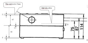

  16. ThanhVNS
    ThanhVNS Advanced Member
    13/10/06
    7.105
    80
    Đề nghị cái ông vẽ Plinth xem lại bản vẽ, 4 cái vát góc ấy có thông số không mà bảo em ngại cái này với ngại cái kia :twisted: chờ được cái bản vẽ thì cái bệ với cái vành cối xay đã gần xong rồi hê hê.
    Riêng phần bệ cối xay bột người ta còn làm 2 nửa để dễ ép khuôn cơ, chờ bản vẽ có mà ăn gỗ à :mrgreen:
  17. metalworks
    metalworks Advanced Member
    5/8/09
    2.374
    Lam sao ma em noi suy duoc. Bac thinhgia co con cai nao do dum em kich thuoc voi

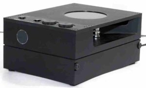

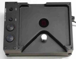

  19. regular
    regular Advanced Member
    6/6/07
    7.375
    Non-Groups
    Chắc chắn phải có cái đèn phía trước, 2 cái núm xoay và 2 cái nút nhấn rồi. tinh thần là copy y xỳ phọoc! Quá trình bác show lên em sẽ xem và điều chỉnh cho phù hợp với phụ kiện có tại VN.

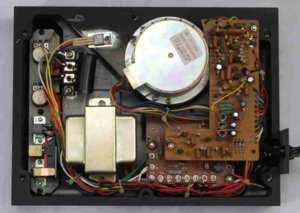

  20. tivoi
    tivoi Advanced Members
    14/12/05
    2.326
    24
    HCMC
    dùng BLDC trong đầu từ máy bag, hoặc trong ổ cứng, ổ cd rom thì thế nào ah :roll:
  21. metalworks
    5/8/09
    2.374
    Nếu có được các kích thước cơ bản bác cho em để em vẽ trước vì còn đúc phôi, các lỗ mình dùng máy khoét sau cũng được bác ạ. Không quan trọng.
  22. regular
    6/6/07
    7.375
    Non-Groups
    máy bag = máy gì Vậy Cụ Tí? VCR?
    Tí cho cái giải pháp ổ cứng đi. Cái này khỏe hơn CD-rom :mrgreen:
  23. ducanhle
    ducanhle Advanced Member
    21/6/07
    1.704
    em thử nội suy kích thước cái housing nhé :mrgreen:

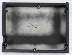

  24. metalworks
    5/8/09
    2.374
    Thanks bác, xong rồi...
  25. regular
    6/6/07
    7.375
    Non-Groups
    Mở cái nắp ra để bên cạnh xem sao!! :lol:
