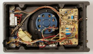

    Khg chơi 2 nửa và đậy nắp đáy như anh RY 5500II nhỉ?

    Re: CLONE - Dự án Clone Micro Seiki RX-5000
    Mời bác...Em chưa khoan lỗ gì nha, đợi cái motor của bác xem đã....Bản vẽ này chỉ có tác dụng đi...đúc phôi thôi

    Theo em làm kiểu này gọn và hay nhất, đỡ tốn công sức quá nhiều. Đề nghị giám đốc điều hành khi hành văn thì viết rõ chữ nhé

    Em nghĩ cũng được, ta làm luôn một cục, sau đó đậy nắp đáy....
    Các cụ vote xem có làm phương án đó không nha.

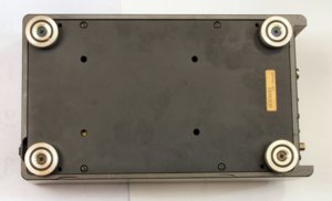

    Có chứ bác, trước đây làm 2 nửa thì giờ bác cho thành 1 luôn, để rỗng đáy. Không làm khuôn mà khoét nhiều thế thì có mà chết...làm hàn thì em lại không có vật liệu kẽm tấm và cả que hàn kẽm.
    À, bác lưu ý các góc hộp bác đều để vát 15mm cho em (sau này lỗ vít chui qua những chỗ đó), còn chiều dày thành nói chung đều để 5mm.

    Nhìn kỹ lại thấy cái này mà đổ khuôn cát thì ...hơi bị khoai!
    Có thể phải làm ghép từ cái khúc bắt motor (xem như nắp) và nối với phần hộp phía sau nếu nơi đúc khg làm được như thiết kế!

    Em cần bản vẽ ạ, ví dụ như vát 15mm thì căn cứ vào đâu ? căn cứ từ đỉnh của góc vuông của cái hộp hay vuông góc với đường chéo hay với cái gì? về chiều dày có cần bủ trừ đề phòng phôi rỗ không kẻo đến lúc dính bọt khí thì lại không dùng được ạ.

    Em cũng nghĩ hộp đúc chiều dày mỏng sẽ khoai lắm...để cho dễ, bác regu kiếm cho em chỗ nào bán kẽm tấm dầy 6mm và 40mm, em hàn thành cái hộp rồi gia công...

    Nếu khg có, đề xuất làm nhôm tấm hay đúc 40mm rồi phay lại. Nhôm khg đủ trọng lượng thì ta gia trọng thêm phía dưới bằng vật liệu khác vậy! ước lượng tấm nhôm đó khoảng 5,5kg chưa gia công (kẽm thì nặng khoảng 12kg)
    Ghép thêm hộp phía dưới bằng SS304 sẽ tăng trọng lượng cho toàn cái housing!
    Do vậy em mới đề xuất RY-5500II

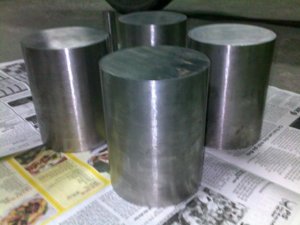

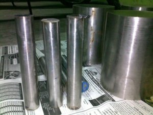

    Phôi đã có các bác...
    Share với anh em topic của bác Hai-lua viewtopic.php?f=66&t=59177

    Gunmetal hay cái chi đấy bác Met ơi.

    @VNS. Cái ni là ss304 mừ.

    SS304

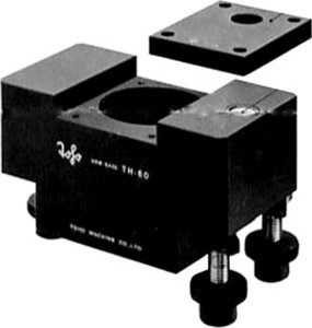

    Bác bê cái này về copy là easy nhứt.
    Em tài trợ ok không?
    Còn việc copy cái Motor theo em không nên cứng nhắc quá vì tên em vưỡn là clone .
    Bác có thể làm giống như Motor của họ là ok,còn chắc chắn để làm đủ các núm nút trên đó như của họ là một sự vất vả đó.tất nhiên về ngoại hình bác vẫn làm giống hay trong như nhau.nhưng nên suy sét cho kỹ về các part liên quan trước khi quyết định chính thức cũng chưa muộn.
    còn nếu bác muốn gia tăng độ dày vỏ để dễ bề đúc thì cũng chả sao thay vì 5-6 mm bác tăng lên là 15mm chẳng hạn nếu cần thiết,,,,,em ở xa cách giải thích qua đây nó cũng hạn chế phần nào......
    Nhưng nếu copy được gần giống như họ ở chi tiết này em thấy là ok lắm rồi

    Hoặc giả thiết bác có làm hơi giống thế này ở cấu trúc,phần kích cỡ thay đổi cho tương ứng cũng ok
    Đây là cái Arm base TOHO
