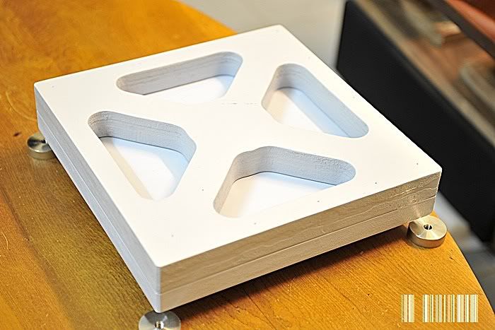

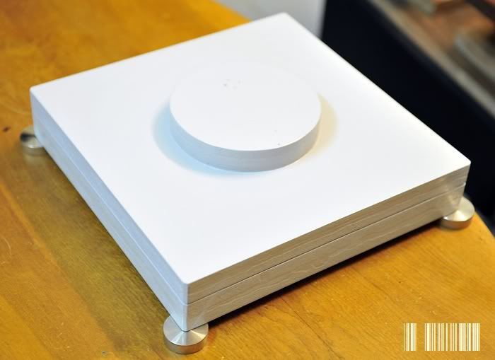

    Trình các bác phần việc của em
    Plinth
    Tất cả đã cộng vào 10mm theo lệnh của bác Regular

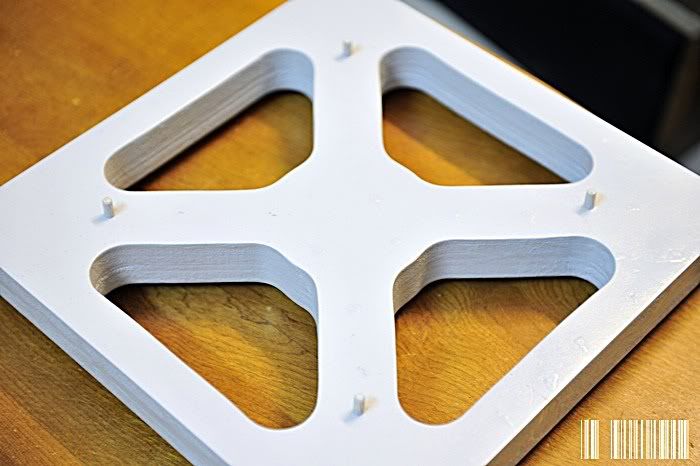

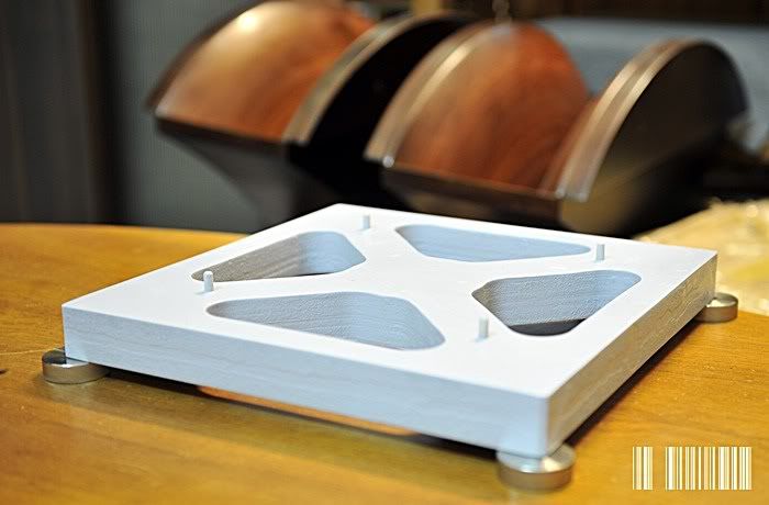

    Do trước đây đã từng làm khuôn nên em biết cái khó đối với phôi mẫu kiểu này khi đắp khuôn cát nên phần Base em đã tách ra làm 2 để thợ đắp khuôn dễ thao tác
    Phần Base khi tách rời
  17. ThanhVNS
    ThanhVNS Advanced Member
    13/10/06
    7.105
    80
    Re: CLONE - Dự án Clone Micro Seiki RX-5000
    Và khi ghép 2 phần lại nó như thế này. Tất cả đã được sơn Epoxy để đảm bảo không ngấm nước khi thợ đắp khuôn.

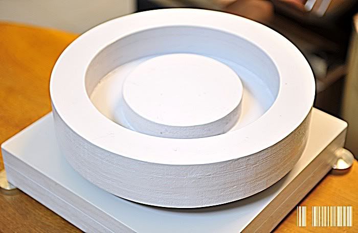

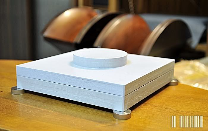

    Và đây là Platter
    Khi để Platter lên Base
    Ngày mai bác Regular chạy qua em khuân về nhé :)
    Thân,

    Phần đường chéo bác làm dày quá! Chit tiền vật liệu. Và tốn nhiều thời gian cho gc. Em dặn mỗi kich thước thêm 10 mm. :)Chắc là bác lấy chuẩn bên dưới. Vậy cũng tốt:)
    Thôi kệ, thừa hơn thiếu! E đang vật với mấy cái motor đây!

    Đế, em không có ý kiến, nhưng mâm mà đúc thì phải xem lại vì nó chuyển động tròn mà nếu đúc thì cũng nên tính đến chuyện cân bằng động . Như bánh đà vậy thôi, mà em chưa nghĩ ra làm sao cân bằng được do cốt nhỏ quá.Nó thì không quăng nhưng làm chuyển động kg smooth. Vì đồ này chạy chủ yếu là quán tính (trớn ) nhiều hơn là dùng lực từ motor và chính nó là tác nhân ổn định vòng quay. Chứ không đưa vào nó quay cà dzựt thì mệt, cái của MTW đã làm thì không nói vì là nguyên khối , tính đồng nhất , độ ổn định cao v.v
  23. regular
    regular Advanced Member
    6/6/07
    7.375
    Non-Groups
    Em thì cho rằng dưới 200rpm thì khg cần cân bằng động :)

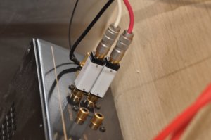

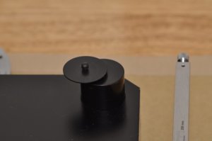

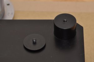

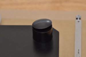

    Em post mấy tấm hình của phần top cái trụ gá arm board
    tùy theo các bác muốn hay không hoặc bỏ chi tiết này cũng được.

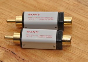

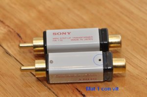

    Và như đã hứa em post lên hình thực cartridge và step up,để các bác coi
    Sony stepup này thiếu mất một con vít nhỏ (cỡ vít gọng kiếng )
    Nghe bình thường không có problem nào xảy ra
    Thông tin của step-up SONY HT-10
    MC step up transformer for power generation method Cartridge
    1 ■ ~ meet the following three impedance 40Ω cartridge
    Impedance below 2 ■
    ■ 26dB boost ratio
    ■ 47kΩ load resistance
    ■ 20-30,000 Hz frequency band
    ■ Phase Characteristics
    ■ 23g weight
    ■ W1.3 × H1.3 × D5.5cm Dimensions
    ■ June 1982 Release
    ■ 1990 Discontinued
    Around 1982 the price ■ Note
    Prices are set by those two
    No bypass
    Ultra-small type pin jack
