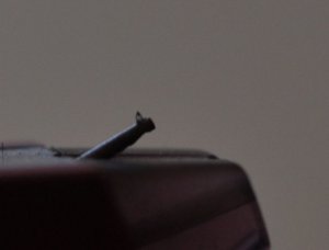

    Lý do em chuyển thông tin hơi chậm trễ vì bận nhiều việc,Và cần phải test Cartridge và step-up trước khi cho chúng nhập cảnh SG.vì dù bất kể nó là đồ gì em thường làm kỹ trước khi chuyển,cho dù là làm vì bất ky mục đính gì em cũng không muốn AE phiền trách về cái mà em cung cấp cho AE

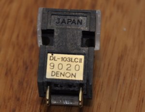

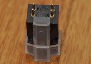

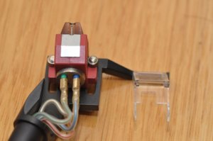

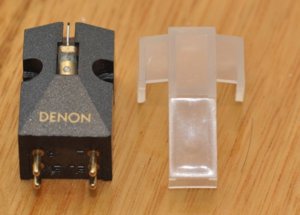

    Và catridge được test trên máy của em như trong hình,
    Phần thông tin của catridge Denon DL-103LCII
    ■ MC-type power generation system
    ■ 0.25mV/1kHz 5cm/sec output
    Needle pressure ■ 2.2 ~ 2.8g (optimal 2.5g)
    ■ 20-45,000 Hz frequency reproduction
    ■ 25dB/1kHz Channel
    ■ 1dB/1kHz Channel balance
    ■ Compliance 5 × 10 -6 cm / Dyne
    Load resistance 100Ω or ■ (amp head)
    ■ DC resistance 40Ω
    ■ Internal impedance 13Ω
    ■ 0.65mil needle
    ■ 8.5g weight
    Needle exchange replacement body ■ (\ 12,600)
    ■ February 1986 Release
    Discontinued circa 1995 ■ ~ 97
    Around 1986 the price ■ Note
    At 1993, \ 24,000 (replacement body \ 15,600)
    LC-OFC wire coils used
    Adopted two-tiered cantilever.

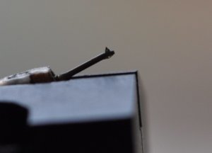

    Và cây này là MC Cartridge Sony XL-44

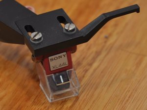

    cũng đang chạy trên máy của em.khỏi thử lại :D
    Thông tin của sony XL-44
    ■ 0.3mV/1kHz 5cm/sec output
    Needle pressure ■ 1.2 ~ 1.8g (optimal 1.5g)
    ■ 10-45,000 Hz frequency reproduction
    ■ 30dB/1kHz Channel
    ■ 1dB Channel balance
    ■ Compliance ten × 20 -6 cm / Dyne
    ■ Load Resistance
    ■ DC Resistance
    Internal impedance 40Ω ■ (1kHz)
    ■ needle hyperelliptic
    ■ 6.2g weight
    ■ June 1980 Release
    ■ Discontinued Circa
    ■ Note those prices are around 1980
    Air core coil used a figure eight

    Vậy đề nghị các bác chuyển thông tin sang mục đấu giá để thu tiền cho dự án sớm hoàn thành,
    Em sẽ chuyển cho các bác vào tuần này khả năng cuối tuần sẽ nhận được tại SG,
    Các bác xác nhận cho em một trong 2 cái cartridge vì em sẽ chuyển 1 trong hai cái Denon DL-103 LCII hoặc Sony XL-44
    và Step up Sony HA-T10 vậy sẽ là 1 Cartridge và cặp Step-up Sony HA-T10
    Cái step-up này loading cho cả hai cây trên đều phù hợp về Loading impedence 40 ohm
    Vậy phiền các bác xác nhận trước khi em chuyển về và cử AE nào chuyển thông tin này tới nơi cần thiết :arrow:

    Thay mặt nhóm. Em xin nhận món quà và những chia sẻ của anh dành cho dự án. Nội dung và thành ý của anh đã post ở những bài trước. Nên chúng em cũng không thể từ chối được.
    Anh gửi giúp em cái Kim Denon DL-103 LCII và cái Step-up cho bác VNS dùm em (kim này AE ở VN dễ chơi hơn). Chúng em sẽ thảo luận và chuyển các thông tin tới nơi cần thiết sao cho phù hợp với văn hóa diễn đàn.
    Cảm ơn anh!

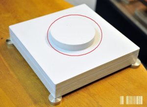

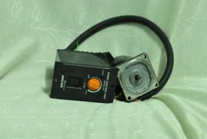

    Phần motor nếu không tìm được đủ số lượng cho loại Đặc biệt. Em sẽ chuyển SD loại như trong hình. Cái trong hình là em chọn mua giúp 1 Bác lắp vào Scheu turntable - Made in VN :lol:
    Kính các Bác!

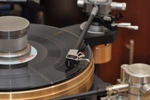

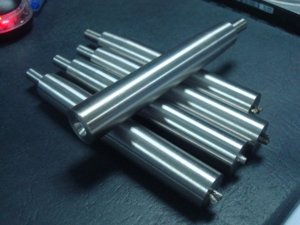

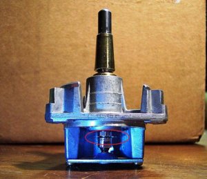

    Gửi các bác vài hình ảnh...chưa xẻ rãnh để gioăng ngăn dầu...Chưa xong đâu nha, đưa hình lên để các bác xem thôi.

    Không có gì Bác vui cùng AE là chính mà
    em nhìn thấy đẹp đó.

    Mài trục bearing lưu ý về kỹ thuật sao cho đạt về các tiêu chí nhành nghề (khó là SS-304 material )

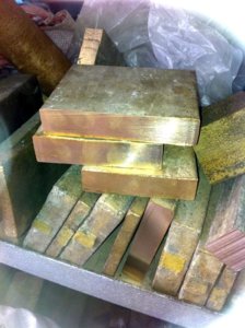

    Cái phe để trục khg chạy lên trên cụ ạh! :mrgreen: Khg phải gioăng ngăn dầu! Gọi lộn là làm cũng sai đấy. Nếu đang ở SG thì tháo cái MR 411 là cũng có cái để nhòm! Cụ xem hình dưới :lol:

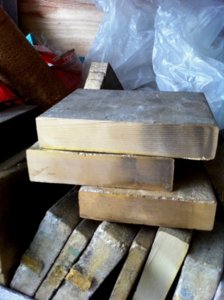

    Em đã đặt đúc đồng thau rồi! nhìn SP của nơi đúc gia công em cũng tự tin về tính ổn định và đồng nhất. vì nơi đây họ đúc thau cho ngành chế tạo khuôn ép nhựa (thủ công). Các bác có thể xem tấm hình em chụp dưới bằng phone để thấy độ đồng nhất bề mặt khi đúc và cắt.
    Nhóm chấp nhận tốn kém để có bộ plinth như ý bác ạh! :lol: . Khi em cầm thỏi kẽm trên tay thì em hiểu thêm là MS dùng kẽm để giảm khả năng resonance có thể xảy ra trong vận hành. :lol:

    Em biết rồi, gọi nhầm :). Nhìn phôi đúc rất đẹp, hy vọng họ đúc cho mình chuẩn bác nhỉ? dự kiến khi nào có phôi platter?

    Chiều mai có. Nhưng em để chiều ngày mốt lấy cùng với plinth lun ạh! Họ hẹn thế. Chả bít có đúng hẹn khg! :lol:
    Em hy vọng phôi của mình chuẩn. vì nhìn mấy món vale dầu bằng thau họ đúc khuôn cát cũng đẹp lắm. Có gắn mark Thailan. Nên họ kg cho chụp. :lol:
