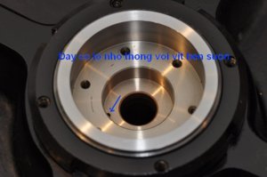

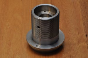

    Re: CLONE - Dự án Clone Micro Seiki RX-5000
    Cái lỗ vít bên hông này xuyên thẳng qua thân của housing phải không? nó để làm gì, xả dầu????
      File size:
      101,8 KB
      Views:
      572
  6. regular
    regular Advanced Member
    6/6/07
    7.375
    Non-Groups
    Nó thông với cái lỗ này. Có lẽ là gặp nhau tại góc 90độ
    Hình của Bác thinhhgia bên topic kia!
    Em thì cho rằng nó để châm dầu.
      File size:
      99,2 KB
      Views:
      544

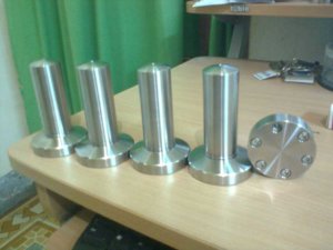

    Cái pline không có cục gù thiếu 18mm, thì các bác tiện cái vỏ main bearing cộng thêm 18mm, chổ cái lợi lớn 100mm là được ,( trừ khi các bác muốn làm giống đến tận răng )không cần làm miếng canh mất công nhiều mà không đẹp.Thân.
  12. tran van tan
    tran van tan Advanced Members
    11/5/10
    920
    18
    Thành phố Vũng Tàu
    Trong khi chờ cái pline đi đúc ,Em xong 4 cái giò phiên bản 8 ngàn luôn cho nó gấu . :lol: mai chắc tới cái main .
  13. thinhgia
    thinhgia Advanced Member
    18/1/08
    5.002
    530
    Còn Lâu Mới Khoái Nhá
    Bác làm liền chân dưới à,em nhìn thì thấy vậy,
    của nó rời để chỉnh balance được vụ đó không coi thường được bác,
    vì turntable bắt buộc phải được cân bằng khi hoạt động bác nhé
  14. tran van tan
    11/5/10
    920
    18
    Thành phố Vũng Tàu
    Dạ không đâu ạ, tháo ra được đó Bác ,ôi trời, liền luôn em chịu sao nổi . :lol:

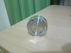

    Dạ Báo cáo Bác ,lóng rày chuẩn bị đồ nghề cho nó để khi làm cho mau ,cái nắp main em không mua được vít âm nhỏ em sơi luôn con 5m ,cây cốt ss304 mài hết mình với tổ quốc củng không thể bóng hơn cây thép 2 cấp, em đang đau đầu nhưng nói vậy chứ tại em muốn tuyệt cú mèo nên cố gắng chứ theo em vậy là củng khá lắm rùi ,nếu có thể mình xài cây thép được không bác , loại em chọn không phải thép bình thường mà là cái thân cây supbap lửa của máy tàu ,trắng không rỉ nhưng cứng hơn ss304 và ăn nam châm rất nhẹ ,em mài thí nghiệm và so sánh giửa hai loại ,vì chụp hình xấu quá nên không trình Bác được
  17. metalworks
    metalworks Advanced Member
    5/8/09
    2.374
    Mấy cái này đẹp bác ơi...
