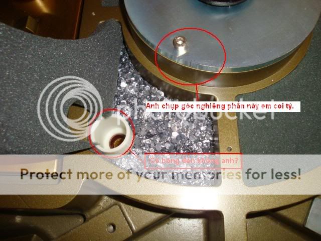

    Em thấy cả MS1500/5000/8000 và Thorens Ref đều đúc bằng vật liệu giống như hợp kim nhôm bác ạ. Em thấy Ref còn đổ thêm các viên hợp kim nhỏ (không phải chì và không nhiễm từ) để tăng trọng lượng main base.

    Micro seiki 1500 và RX-5000 với SX-8000 họ có dùng khác material.
    Cái RX-5000 em chắc chắn nó là đồng nếu bác không tin trả em khoản lệ phí nhỏ em lấy cái búa táng cho nó nhát là thấy màu đồng liền :lol: Trước khi em chuyển giới tính cho nó,
    Cái 1500 thì là hợp kim nhôm với một dang Antimonium tương tự như nguyên liệu bình xăng con của xe Honda
    Phía đáy họ có gia tăng độ nặng bằng một cái ring lớn
    Cái của bác mấy hạt đó chắc để chống ẩm nên em không biết và đoán được nó là cái chi :lol:

    Nhìn giống ...đạn súng hơi bắn rồi anh Giahy ui!. :lol: . chất liệu plinh có thể là đuya-ra. 1 hợp khim nhôm phức tạp.
    Tks anh!

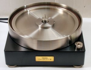

    @Metal: bác xem cái platter của 8K mkII nè. cái plinth này chỉ cho lắp ...3 cần! :mrgreen:

    Vâng, phần base nếu không cầu kỳ thì có thể đúc bằng khuôn cát nhưng vẫn cần phôi để tạo khuôn sư phụ ạ. Sn thì em không sợ, có thể sơn theo mầu của Ferrari hay Bentley được vì sơn xe hơi, mattit em có nguồn chuyên cung cấp cho các lò độ xe hạng sang ở Sài Gòn :)
    @Regu: Đạn súng hơi thì là chì, món này ngàu xưa em có khẩu 9kg bắn mãi nên biết :mrgreen:. Riêng cái Platter bác vừa đưa lên thì ông Met gia công được vì gần giống cái lão ấy đang xơi ở nhà.
