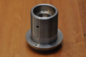

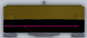

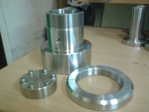

    Em thấy có cái này hơi bất hợp lý là tại sao cái pline dầy có 50mm , con tán lock chỉ có 12mm mà cái main lại chạy đến hơn 50mm zen , quá dư để làm gì nhỉ ??
    Giám đốc chỉ đạo chương trình Thinhgia có thể giúp em về phần này không ạ ? hay là khi xưa Ông chủ Hãng MR có dự định đưa ra một số pline mõng và đoạn zen này là phiên bản chờ không ạ....Các bác nào biết vụ này cho em một lời khuyên với ,chiều nay cái main em chạy tới phần này rùi.

    Em đoán mò là cái bearing part được dùng chung cho một số model khác có plinth mỏng như: RX-3000, DDX-1000

    Các model khác em không biết chứ model RX5000 mình đang làm thì chiều dài Mainbearing là vừa đủ bác ạ, dư có khoảng 2mm thôi. Vì nó có phần lồi lên (17mm). Nó gia công lồi lên để tăng diện tích tiếp xúc giữa mainbearing và plinth, nhằm đảm bảo cho mainbearing được cố định vào plinth tốt hơn (mặc dù có thể không cần thiết), khi mainbearing mang platter nặng.

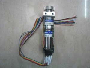

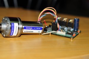

    Cụ nào sành tiếng Tây/Tàu liên hệ giúp em 1 cái này gấp nhé! http://cgi.ebay.com/OLYMPUS-D-C-MOTOR-B ... 1c1afc907a
    Do cái bộ em có (và đã test ok) Motor y chang. Phần driver khg giống như này. Nên khg biết tổ đấu dây thế nào. Lấy 1 cái về nghịch trước.
  15. metalworks
    metalworks Advanced Member
    5/8/09
    2.374
    Re: CLONE - Dự án Clone Micro Seiki RX-5000
    Em mua 1 cái về cho lão nghịch thử nha...
    Em mua xong rồi, đợi nó ship 1 cái về xem sao...

    Motor đấy nó có phần giảm tốc bằng bánh răng,nên khó mà em và phù hợp cho turntable,bác mua cái đó làm chi?
    Mình thấy cái này hay nằm ở step motor trong thiết bị máy

    Ý bác T là phần ren răng trên thân của bearing họ tiện nhiều quá gần hết chiều dài bearing trong khi điểm locking cho cái nuts nó cần khoảng 20mm là đủ sài
    Phần đáy bearing của RX-5000 khá sát mặt bàn.
    Ngoài điểm đó ra các các cũng tính nâng cao plinth lên được thêm 10-20mm nữa thì thuận lợi hơn là nguyên bản RX-5000 khi set-up và sử dụng

    Vứt cai gear đó đi. Lấy motor va driver thôi ah! Tối về e chụp cái hình bên trong a xem!

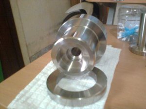

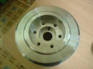

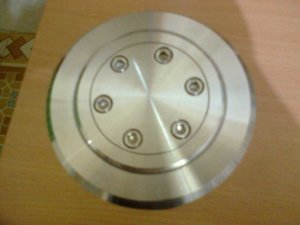

    Chiều nay em cố gắng hết sức nhưng củng chỉ được đến từng này ,về đến nhà hơn 7h oải .

    Bác Thinhgia hiểu ý em đó ,chiều dài của cái main thì đã đủ rồi ,nhưng tại sao lại chạy zen quá dài , tóm lại em chỉ lấy 25mm là quá đủ .
    Ngày mai nếu không kẹt đồ khách ,em sẽ tiến hành ép bạc thau và doa bóng ,cái plinth đi đúc của em không có phản hồi từ phía lò đúc có nghĩa là cái gù của em đúc được ,nhưng để cho an toàn em vẩn để chờ phần dư cho yên tâm . :)

    Bác làm nhìn ngon lành lắm,nhưng bác chạy ra mạn biển xem có Ông thợ ảnh nào hôn kêu vô chụp mấy pô ảnh cho nó pro tí nào.AE thì háo hức mà Ảnh thì ối giời ạ :lol:

    Em còn khổ sở hơn Bác nữa là , :( không biết làm sao , mai em sẽ đi mượn cái máy chụp cho nó đàng hoàng hơn , sorry nha Bác . :D
