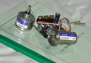

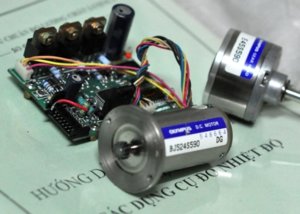

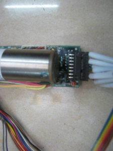

    Tại sao lại phải xài cái moteur DC vậy các Bác , nó có ưu điểm gì so với AC , em mấy cái AC chạy củng êm ru mà , chỉ thêm bộ biến tần cho phần tốc độ thôi ,em hổng hỉu nên hỏi vậy Bác nào biết giúp dùm phát ,chừ ném đá tội nghiệp . :mrgreen:
  7. Супер
    Супер Advanced Member
    22/9/09
    7.761
    61
    Антарктида
    Re: CLONE - Dự án Clone Micro Seiki RX-5000
    Đấy là cụ cảm giác thế thôi.
    Trên thực tế động cơ BLDC có gợn mô me xoay rất nhỏ, tốt hơn nhiều so với loại AC.
    Tiêu chí là tốt nhất có thể mà cụ.

    Dạ ,cám ơn Bác ,nhưng em nghe nói thường DC nó hay xài chổi than ,mà cái này thì gây nhiểu dử lém mà .Thân

    Loại không xài chổi than nó chính là BLDC đó cụ. BL là brushless ah.

    AC cũng xài tốt, khg vấn đề. Nhưng do các Cụ thik nó giống /tốt như MS. Nên phải chọn Motor có nguyên lý giống MS. Loại này khg phải DC thường( BDC). Nó là DC khg dùng chổi than (BLDC) :mrgreen:
    Motor DC thì Moment vẫn tôt hơn AC cùng công suất.

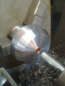

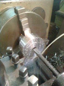

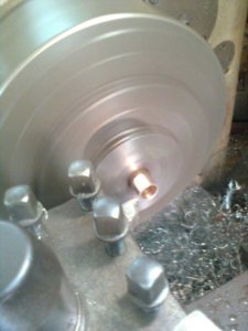

    sáng nay ,Em rảnh rang làm tiếp chút công việc còn dở dang.......doa cái vỏ main .

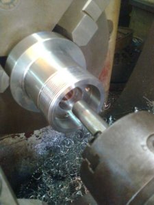

    tiếp ...tiện hai cái bạc thau ...ép hai bạc vô main .......
