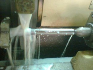

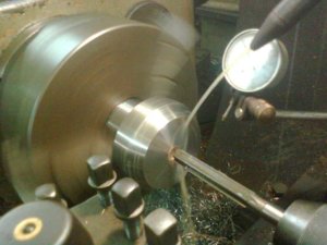

    Chuẩn bị cây doa ,để bảo đảm ra 16mm +-00 .....và action ...
  2. tran van tan
    tran van tan Advanced Members
    11/5/10
    920
    18
    Thành phố Vũng Tàu

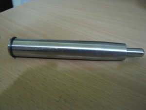

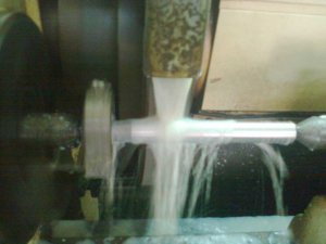

    Re: CLONE - Dự án Clone Micro Seiki RX-5000
    Mài cây trục .........done... :D

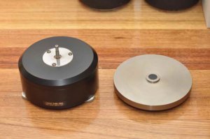

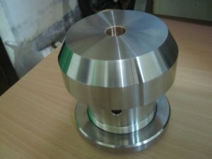

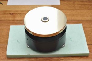

    Em chụp lại mấy tấm hình cái main ngày hôm qua bị chê thậm tệ .. :lol: :D
    Bác Thinhgia xem đã vừa ý chưa ạ . :D

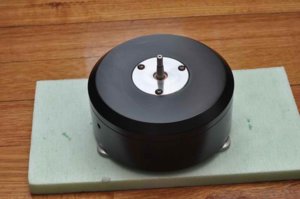

    Mặt trước cái main có bạc thau rồi .
  5. thinhgia
    thinhgia Advanced Member
    18/1/08
    5.002
    530
    Còn Lâu Mới Khoái Nhá
    Tiện thì đẹp rồi Chụp thì chưa đẹp :lol:
    Cái này nó còn cụm Fly wheel sau này bác cứ làm thế này thì sau này nhiều việc lắm đấy bác :D
    Ôi chắc phải đi học một khóa chụp hình wá ,Ông thầy này cực kỳ khó tính :lol:

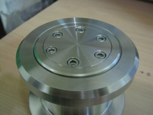

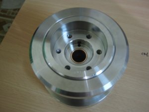

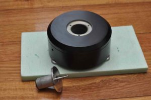

    Tiếp mặt đáy của main đã có bạc thau rồi..
    À Bác Thinhgia giúp em thêm tý nữa ,bốn con ốc âm nhỏ khóa cái con tán lock là mấy mm vậy Bác , em chưa phay 4 rảnh và khoan zen cái này
    Bác tính 6 con chứ nhẩy,(nguyên bản 6 con M3) còn bác thay đổi miễn sao nó hợp lý về khả năng chịu ổn định và xinh xắn là ok .
    Phần bearing đó nếu làm tốt thì em sẽ có cái Game này cho bác vì cái này sẽ dễ dàng hơn,mỗi tội tốn nguyên liệu thôi ,
    Khá nặng khoảng 12kg tất cả

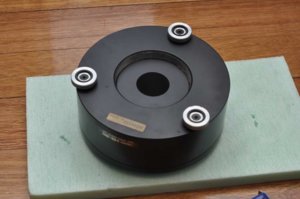

    Đâu có em chụp dở ẹc à,nhưng lại thich người khác chụp đẹp :lol:
    Dạ Bác lại nhầm rồi ạ ,em nói con tán lớn kia ,nó có mấy con ốc nhỏ đó bác . :D

    Cái vỏ motuer này em thấy dể làm hơn cái main đó bác ,đường kính nó bao nhiêu mà nặng kinh thế Bác ,Bác Thinhgia nhiều chiêu thật :D
    À bác nói vành nuts đáy locking bearing đúng hôn?
    Nếu đúng thì nó có 4 cái và bác tùy thích đi,lý do là Ông Japan quá cẩn thận,và hỗ trợ khi xiết đai nuts đó lớn sẽ khó khăn và nhờ tới 4 con vít này không chế hỗ trợ cho dễ dàng hơn khi locking ổ bearing vào vị trí,nếu bác nghĩ tay to rồi thì khỏi cần,tay bé thì thêm cho tí cũng ok và thuận lợi hơn chút xíu nếu không có đồ lớn để lock nó.còn lại vì chắc cũng ít khi tháo ra vô nên cái đó bác thoải má đi (nó sài M3 )
    Dầu cho main bearing các bác kiếm loại 5w/40 em nghĩ là sài ok

    Bác T
    Theo em phần nuts dưới bác đừng xẻ rãnh làm gì vừa mất công mà lại không thuận lợi bác khoan cho em 4 lỗ 5-6mm (không xuyên qua )bác kiếm đoạn thép đúng cỡ lỗ đó để xỏ vô khi cần xoay tán lock nó lại bác kiếm đoạn thép cứng cắt ngắn đi khoảng 40mm làm tools chuyên để xoay lock nó nếu muốn ghê hơn thì bác làm cái tay thép rồi gắn cái chốt thép lên để chuyển tháo lắp nó,như vậy gọn,dễ làm mà thao tác cũng nhanh nhẹn hơn nguyên bản

    Theo em phần nuts dưới bác đừng xẻ rãnh làm gì vừa mất công mà lại không thuận lợi bác khoan cho em 4 lỗ 5-6mm (không xuyên qua )bác kiếm đoạn thép đúng cỡ lỗ đó để xỏ vô khi cần xoay tán lock nó lại bác kiếm đoạn thép cứng cắt ngắn đi khoảng 40mm làm tools chuyên để xoay lock nó nếu muốn ghê hơn thì bác làm cái tay thép rồi gắn cái chốt thép lên để chuyển tháo lắp nó,như vậy gọn,dễ làm mà thao tác cũng nhanh nhẹn hơn nguyên bản[/quote][/quote]
    Dạ để em tính lại xem cái nào khả thi , chắc em ráng làm theo nguyên bản vì có khi mình làm khác tý nhìn biết ngay đồ zỏm .... :lol: mà đồ zỏm thì mất hứng lém :D

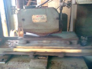

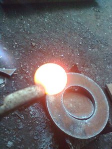

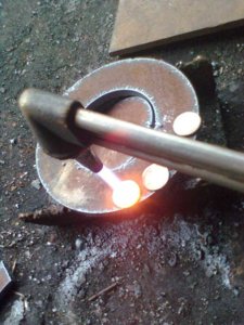

    Chợt nhớ còn một tý công việc củng không kém phần quan trọng em xử luôn để còn thời gian ngâm cứu cái plaster . :) đưa luôn một đoạn thép láp ngang xe tãi cắt luôn 4 miếng lót trong cái main (chỉ xài một cái cắt sơ cua luôn ạ ) :lol: .và tôi cho cứng .
  25. tran van tan
    11/5/10
    920
    18
    Thành phố Vũng Tàu
    Sau đó đưa vô máy mài từ (face grinding)...
