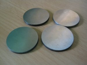

    Sau khi tấm lót này xong em nhận thấy có một điều rất lạ là khi cho một tý dầu nhờn lên bề mặt của miếng lót ,thì em thấy nó bồng bềnh như trên đệm không khí vậy ,và như em nhận xét thì nhà chế tạo đã có thí nghiệm mà chúng ta chưa biết , tại sao họ không làm 10mm,20mm,mà là 30mm trong khi chỉ để đệm cho bề mặt của một viên bi .Có bác nào biết cái vụ này thì bóng bàn cho vui ạ . :D

    Cái này có hiệu ứng rất tốt.nhưng AE mình không là Kỹ sư Mổ mắt nên tịt cái vụ dưa leo dưa hấu :lol:
    Bác biết cái đồ chơi mà trong cái hộp nhựa của TQ trong có cái thuyền nhỏ với dung dịch cảm giác như rất đặc sóng sánh như mật ong mỗi khi nghiêng qua lắc lại,nó không theo ý mình ngay lập tức mà cần phải có thời gian để nó chuyển động.
    Và bác hình dung miếng lót chỉ có tác dụng khi tra dầu vô với mặt phẳn thật tốt khi đó tác dụng sẽ tương tự vậy,
    nếu bề mặt kém tác dụng đó giảm nhiều, miếng lót này của micro em phải lựa mới lấy được nó ra vì nó bám vào nhau như con Hào bám vỉa đá

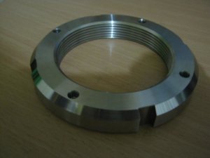

    Thiệt sự là đẹp đó bác,bác làm em mê rồi đó,
    Em thích các đường nét sắc sảo trên đồ part mà Tây phương họ làm nên khi gia công em thường có yêu cầu hơi khắt khe về vụ này,Chúc mừng bác hy vọng là sớm nhìn thấy bác hoàn thành để kỷ niệm Quốc khánh 2-9 :lol:

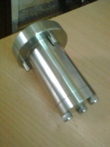

    Bác nếu có phôi khoảng 90mm thì làm luôn cục clamp nó bằng cái vỏ bearing.em chụp hình bác coi và cho kích thước bác làm sau này sài với cái này là thiệt đẹp,vì Nha trồng được thì cứ làm đại đi bác :lol:

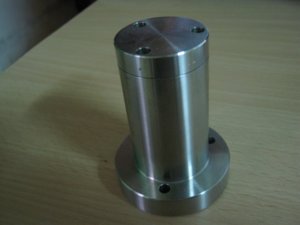

  14. tran van tan
    tran van tan Advanced Members
    11/5/10
    920
    18
    Thành phố Vũng Tàu
    Re: CLONE - Dự án Clone Micro Seiki RX-5000
    Hiện em củng đã nhăm nhe ghép hai mặt bít hynox lại , 20mm+28mm=48mm đang còn thiếu 2mm so với bản gốc ,nhưng điểm ráp mí thì vẩn chưa có (âm lợi)
    ,nếu hai miếng 28mm thì lại quá nặng ,và dư miếng lòng trong ,Bác nói dùng để làm amrboar thì củng được nhưng gia công loại vật liệu này cực khó , em lại không có máy phay , bỏ cho họ gia công thì không ai làm cho em vừa ý cả ,không còn vật liệu nào tốt hơn , chắc em sẽ làm hynox , rồi khi nào gặp đồng em làm luôn cái nữa ,giá trị tinh thần là vô địch mà Bác . :D
    Bác làm hybrid luôn cũng không sao tùy bác thích tức là sài hai vật liệu khác nhau Đồng và I-nox càng tốt
    còn lại là mắt bác nhìn có đẹp không thôi

    Sau khi xong cái plater mà nó lên đến khoãng 28kg thì có được không Vậy Bác ,em sợ nó nặng sẽ kéo theo một số vấn đề khác mà em chưa biết có được hay không .
  17. thinhgia
    thinhgia Advanced Member
    18/1/08
    5.002
    530
    Còn Lâu Mới Khoái Nhá
    Cái nguyên bản của RX-5000 là 16kg cái SX-8000 em nhớ là 22 kg
    Tuy nhiên ngoài vấn đề nặng quá sẽ tốn tiền không cần thiết vấn đề bác lo lắng cũng có lý do để bác nên điều chỉnh nó trong khoảng 15-20kg là phù hợp còn lại là tính toán sao cho bề dày của platter sao cho cân bằng về thiết kế,nhìn đẹp là việc chúng ta phải cân nhắc.Lưu ý bác là các dòng máy belt driver nó đẹp chính là chi tiết này khi nhìn vào nên việc một cái platter có đủ độ dày phù hợp sẽ dễ coi và bắt mắt hơn,còn lại mình điều chỉnh sao chp không nặng quá và vẫn đảm bảo độ dày để nhìn ngắm bác tính cho thích hợp

    Hồi nảy Bác nói vụ clamp nào vậy ạ ?nếu được Bác chụp cho em tấm hình đi ạ . hiện hynox ở chổ em họ có từ 120mm trở xuống cho láp tàu ,loại này tiện nhẹ và chất lượng lắm ,em mua làm cái vỏ main vừa rồi đó japan hẳn hoi có đóng dấu và dán tem ở đầu cây ,bóng hơn loại hynox Ấn độ đang bán tràn lan tại TP HCM .(màu xỉn hơn và khó gia công hơn ).
    À quên hồi sáng em xử lý mấy miếng lót như vậy là được chưa Vậy Bác , không nghe bác nhắc đến ,Em chỉ có thể làm tới vậy , hơn nữa em chạy luôn :lol:
    Cái đó chụp xấu quá ,cái này dể coi hơn .

    Cái này không được bác T
    em sẽ chi tiết sau,
    Tấm lót bác làm ok !
    Clamp = cục chặn đĩa.

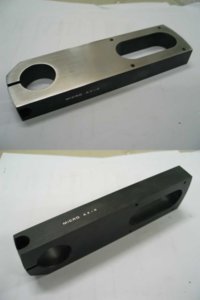

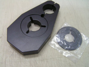

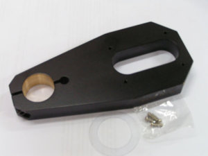

    Tiện em add mấy tấm hình arm board để bác mường tượng cho dễ
