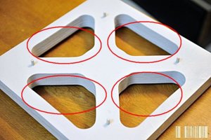

    Ý em là bây giờ không làm cái plinth bằng đồng nữa mà làm luôn bằng hynox , vì em thấy đúc bị bọt rồi và giá tiền củng không rẻ ,(tuy gia công đồng có dể hơn hynox) ở đây phải ghép 2 miếng dầy 28mm và cái miếng dưới có móc 4 cái lổ ,( cái hình em minh họa ) em định lách lấy 4 mảnh dư này để làm armboard cho bớt chi phí vật liệu , và củng tương tự cho cái plaster em củng ghép hai miếng hynox 28mm và cái miếng dưới sẽ móc lổ khoãng 200mm cho nhẹ bớt vì hai miếng 28mm+28mm =56 mmx320mm= sẽ là khoảng 38kg hynox (quá nặng) miếng trong lòng sau này sẽ làm cái vỏ của flying whell hoặc cái bánh đà ,sẻ đở tốn khoảng 7kg hynox , nếu em cắt bậy thì sau này miếng dư này sẽ không sử dụng được gì nữa phí lém ạ .vì không biết kích thước chuẩn của arm board nên em không dám cắt ,giờ Bác chụp cho em mấy tấm hình này em nội suy ra thì hơi thất vọng ,hình như là không đủ :( sáng nay em đi cắt cho vụ này là 85kg hynox (lè lưởi luôn ) :lol:

    Trước khi làm phôi để ép khuôn cát thì tất cả các thông số đều được lấy từ bản vẽ của MS và nhóm chúng em đã nhờ bác thinhgia kiểm tra lại trên mẫu sống. Khi tiến hành làm phôi em đã cộng thêm vào 10mm cho tất cả các chi tiết > theo ý bác thì không đủ ở phần nào ạ :).
    Mặt khác, đây là dự án Clone chứ không phải DIY nên nhóm sẽ làm theo nguyên mẫu chứ không đi theo nhiều hướng khác nhau bác ạ.

    Dạ không phải đâu ạ ,ý em là em đang thuyết minh cái hình của em kìa chứ không bóng bàn đến cái plinth của các bác ,( em chỉ mượn cái hình của Bác để thuyết minh cho cái bản vẻ của em ) vì em đi đúc đồng về rồi và đã coi như thất bại , em mới chuyển qua vật liệu khác ,và em nhờ bác Thinhgia cho số đo để clone giống MR nhưng bằng vật liệu khác mà khả năng em tìm được .Thân.

    Dạ em đang định cắt mấy cái lổ vuông trong cái plinth để tận dụng làm vài cái armboard cho đở phí vật liệu mà bác Thanh hiểu lầm đó mà . :lol:
