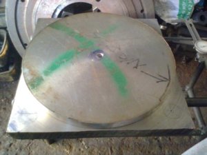

    Hai cái phôi ss 304 thấy ngán muốn chít . :( gặm gảy răng :)

    Nhẹ cả người! :lol: . Rất xứng với công anh em khiêng lên xuống Cụ nhỉ?! :lol:
    Lại sắp có món T6061 phiền cụ nữa đây! :lol:
    Chờ cái món của cụ Metal nữa em mới dám cười!
    @tranvantan: cái cục gù đúc riêng ạh! Đây là khối kẽm!

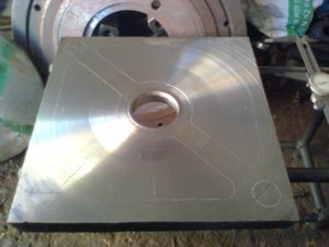

    Cái này là cái plinth kẽm cụ ơi, platter em vẫn chưa bổ nó ra

    Cái plinth kẽm kụ ạh! Đồng đâu mà đồng! :mrgreen:
    Platter thì phải chờ tay MW post.! :mrgreen:

    Cái này của Bác TVT!
    SS304 :mrgreen:

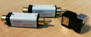

    Báo cáo các bác, em vừa mới nhận được quà của Thinhgia sư phụ gửi tặng nhóm trong dự án này.
    Thay mặt nhóm, xin trân trọng cám ơn Thinhgia sư phụ đã hết lòng giúp nhóm chúng em cả tinh thần lẫn vật chất và kỹ thuật để nhóm thực hiện dự án này. :D :D
    Thân,

    @ BácThinh gia: Xem giúp Em 8 con vis này M mấy vậy? ! :mrgreen:
    Tks Bác!

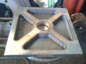

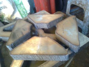

    Sáng nay đi cắt plasma xong roài , còn dư mấy miếng ni Bác Thinhgia phán xem có đủ xài cho armboard không ạ ,em thấy thì chỉ dùng được cho loại ngắn thui . :D

    dạ nó chớt quớt với mấy cái này nên em kg dám báo ah
    http://vimeo.com/11160652
    chả biết sao chứ SS này mà đụng lửa vào cắt chết dao luôn , kg có gì ngán bằng cái đồ quỷ này :roll:
    Thanhvns ai bảo bác kg có đồng trắng , ngày xưa các cụ gọi là đồng xòe hay đồng xèng , trắng tinh ý chứ lại hehehe

    Dạ thứ này đụng lửa thì cứng chứ nó đụng em tự nhiên mèm sèo à :roll: he he em có đồ chơi.
    hồi xưa em thấy nó em ngán lém , giờ nó ngán em nhưng nó khoái mấy con dao của em :lol:
    đồ em cứng vậy mà bác chê là đồ quỷ :D .Thân.

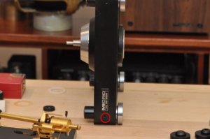

    Hôm nay em mượn được cái chân của một bác kỳ cựu (cảm ơn bác đã cho mượn). Mai em đo kích thước cụ thể.

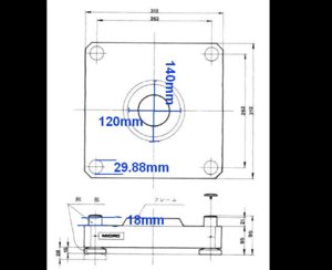

    Có tiện tay đo được cái con vis chí kg Cụ?
    Và check lại giúp e cái đường kính trụ so với plinth!!

    Re: CLONE - Dự án Clone Micro Seiki RX-5000
    Nhìn em đoán là M4, cái đó không quan trọng đâu, chủ ý là giữ chân nên có M nào ta làm M đó, từ 3-5 là ok.
    Vậy Fix là M4 nhé! để em báo lão kia luôn!
    Bác check dùm cái cái bản vẽ trên nhé!
