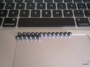

    Báo cáo em đã nhận được mấy viên bi.
    Các cụ cho em địa chỉ để em gửi về ạ.
    Em đã lấy ra một viên, kẹp vào kìm rồi nhún nhảy lên cán kìm, nó chịu vô tư, không có tì vết gì cả. Như vậy là nó chịu ít nhất được khoảng 200kg (em nặng hơn 70kg mừ) :shock: , em đã đánh dấu viên bi bị tra tấn đề có gì các cụ soi :lol:

    Gởi vào cho cụ Metal. Em mượn trước 1 viên nhét vào cái cối ở nhà để ....test trước cho! :lol:

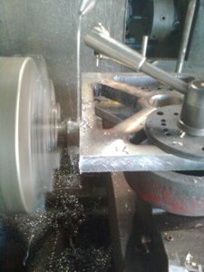

    Re: CLONE - Dự án Clone Micro Seiki RX-5000
    [/quote]
    He he ,hôm nào chắc em củng sang nhà cụ Giahy xin một cái zin cho nó bớt cộng hưởng . :D
    Chiều nay em rảnh tý ,Em đưa lên máy tiện bỏ luôn cái bàn dao xuống , gá..... Em phay luôn 4 cạnh còn dư 0,5mm vài hôm ghép xong em phay tinh luôn , tưởng nó ghê gớm lém ai dè mèm sèo ,(lưởi phay của em bằng thép gió không phải hợp kim )4 cạnh này em phay 2h xong. :D Bác nào có muốn DIY giống em mạnh dạn làm đi, em nói thật đó .

    :D Dạ chỉ cái này thôi chứ phía trong thì phải máy phay mới được , bạn em cho mượn máy phay rồi ,mai Chủ nhật em xử nó luôn ,chú thợ cắt hynox hơi dư em làm thô trước để mai làm cho nhẹ , máy móc ít nên phải đa hệ tý chứ hở cái gì củng mua chịu sao nổi Bác . :D

    Em nhiều chuyện tí, sao bác không để mai bác gá lên máy rồi phay luôn, chứ bác phay từng cạnh thế này em sợ nó không vuông.

    Em đã làm tới đây rồi thì chuyện cho nó vuông là rất nhỏ ạ , Bác thấy máy em củ kỷ vậy nhưng tiện bỏ đi 1/100 là được đó bác ,vì máy phay mượn của bạn nên tranh thủ chứ người ta củng kiếm cơm ,đợi phay một lần lâu lắc ngại lém ạ . Thân.

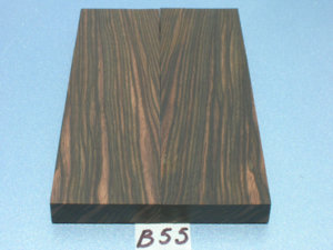

    Mấy bác nếu có thể kiếm vật liệu Gỗ Ebony mà VN mình có thể có thì dùng nó thay kim loại thì rất tuyệt và rẻ hơn Kim loại
    Tuy nhiên khi gia công và sử dụng cần kỹ tính chút,ngoài ra thì no sẽ rât tốt,đẹp về hình thức,gia công xong coi như là xong, không cần xử lý nhiều,gỗ bền muôn năm không sợ gỉ sét.
    Lão Thanhvns đâu vào cho ý kiến nguồn gốc,kiếm cái gì thay thế được?dùng loại gỗ nào của VN...vvvv
  24. tran van tan
    tran van tan Advanced Members
    11/5/10
    920
    18
    Thành phố Vũng Tàu
    Gổ mun này vân gổ đẹp quá Bác ạ ,bộ nhớ lại muốn lăn tăn ,khổ thế chứ :lol:
