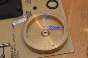

    Máy DSLR có khác! So với nắm tay anh thợ thì khủng wa! :lol: Có điều kiện thì mỗi cụ làm 1 cặp. Sáng ra tập thể dục cũng tốt. Hum rồi tay ASM khoe với em sắp thành...lực sỹ òy! :lol:

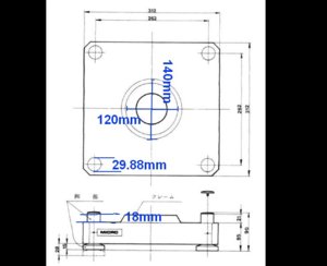

    -Cái cục gù cần 18mm so với mặt plinth. Lão Thành làm mẫu 30mm. Người ta cũng đúc 30mm. Hy vọng là vừa! :lol:
    phần quay lõm xuống ý em là tâm mặt trên phôi nó lõm. mình có thể quay xuống là đúng nhu cầu. hehe. Tất nhiên chỉ là suy luận. Còn lại cụ ...tùy cơ ứng biến nhé! :mrgreen:

    Bác xem hình này, không phóng thêm chút nào hết...nó to mà tới em nhìn cũng choáng....

    Còn Lâu Mới Khoái Nhá
    Re: CLONE - Dự án Clone Micro Seiki RX-5000
    Nếu thông số theo chuẩn thì cái part này có lẽ lại phải lấy răng nhai típ roài :lol:
    Vì em sợ độ dày của cái nuts này nó dày hơn bình thường nếu chân tay không cao là chạm đáy dưới mặt bàn,họ tính khá sát,nên nếu có sự modify hợp lý thì không sao bằng không là phải nhai lại :D
    đúng ra cái ren trên body nó quá dài đúng ra bác cho họ làm ngắn đi thì đỡ công thợ, Lương trả cao có khác làm như Nhật bủn :mrgreen:

    Em chả có thước ở đây, thò tay lấy cái ống kính ước lượng thì thấy rằng cái chỗ có ren nó gần bằng cái lens phi 72. Hãi thật! :lol:
    Cái nut này chưa xong...em cứ ráp vào chup ảnh ấy mà...theo thiết kế nut em để 10mm.
    Hôm nay em tự tay đo, độ đảo của mâm là 0,06mm, hơn cả mong đợi. Quay đợi mãi mà nó chả dừng :)
    Cái nắp dưới, giống MS chưa.. :)
    cái gì màu đen đấy cụ? sing hay là vệt sơn? :lol:
    Chú ý vành trong chỗ labels khi hạ xuống không cho sâu quá 0.5mm nếu sâu hơn trông sẽ rất xấu,nữa là khi sài clamp nặng quá khi đó nó tác động lực đè thoát xuống nhiều quá gây bất lợi chứ không phải là tốt,khi đó cái đĩa nó có thể vểnh lên như tai béc giê thì dở chứ không an toàn tí nào ....lưu ý nhé
    Các cạnh của platter nhớ gọt nhẹ tròn góc đừng để sắc như lưỡi dao
    Cái gioăng cao su :).
    @thinhgia: Yes sir, nó đang là 0,5mm bác ạ.
    lã cạnh 45 độ luôn. Làm tròn có r còn xấu hơn nữa!
    ah! em hay gọi là Sing. loại chịu dầu trong các trục thủy lực! :lol:
    Em bị cái vụ này rồi , khi bỏ cái cục clamp lên nó bật ểnh cái đĩa lên nhìn rất tội tình , theo em thì chỉ móc bằng hoặc sâu hơn cái label 0,1mm là ổn nhất ạ .
    Cái platter này là cái đúc lỗi "chuột bạch"....nhầm mặt trên mặt dưới bác ạ. Bác xem mặt dưới nó nuột thế này cơ mà...
    Có ạh! nhưng bể mạ vàng nhỏ khg ạh! Có mấy anh xi đồ mã (nhựa giả vàng)thì mới có bể lớn! Nhưng mấy ảnh xi khg dùng được đâu! Hay lại làm cái máy xi rùi học công nghệ xi luôn nhỉ? :lol:
    @Metal: cái cục gù dưới đáy của platter dùng ít nhỉ? mình đúc chỗ đó lại dày wa'! anh em làm chít luôn! :lol:
    Gửi các cụ bản vẽ rồi mà đúc kích thước cứ loại lên...cái thì thừa quá cái thì xít xịt...anh em kêu quá... :). Có chỗ làm xi vàng bể to, sau khi làm xong bác nào thích em chơi liền.
    Em lại làm cái lỗ 10mm...em sợ 5 mm nhỏ quá, nâng gẫy mất, cái này nó nặng mấy chục kg cơ mà...
    Dây belt chắc chỉ còn đủ sài....mình em :lol:
    Bể của cụ khg đúng chức năng. Mod lại xi vàng thì cái điện cực cả 2 lạng cũng chả xi-nhê giề! :mrgreen:
    Bác dặn thêm anh thợ. Mặt trên em đúc dày thêm 4mm để trừ hao cái mặt nhé!
    các cụ này , -5mm sâu là sâu thế lào, nhìn cái cục ở giữa khiếp quá, hay tại cái máy chụp nó bị sao nhẩy
    M5 không gẫy được bác ơi làm gì mà sài tới M10 vậy trời,
    Làm M5 đi gẫy em đền con bù loong khác là xong :lol: chứ làm thế cái mẹt nó xí lém
    và làm vào lòng cái lables thì càng đẹp
    Dây belt hiện em cũng không dư nhiều,
    Em sẽ để ý kiếm cái đó cho
    mặt dưới nhuột thật đấy, nhòm y chang :D
    @bác regular: Em thấy cục gù dưới platter zin còn bé hơn
    Do tay làm phôi mẫu thui! :lol: :lol:
