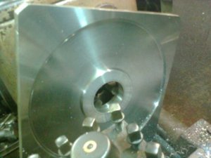

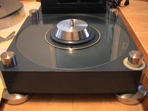

    Bác thinhgia xem cái hình SX 8000 này ,em đoán nó không có bi phia dưới , vì cây cốt của cái main bình thường có bi thì cái coll đở plaster nó phải ló lên ,đằng này cái coll nó tụt xuống hết cả đoạn chiều dài là 18 mm của nó ,chỉ ló cái đầu 7,2mm xiên vô cái đĩa LP .Bác cho ý kiến về phần này giúp em ,Hôm nay em phay tinh 4 góc plinth ,chắc mai không bận việc em ghép tấm kính .Thân.

    Chiến binh này airbearing mà?

    Dạ em đang làm luôn air bearing chờ khi nào có cái pum thì cắm cái ống air vô là xúc luôn ạ :D ,tạm thời em sẽ xài normal trước , nhưng lắp luôn tấm kính thì củng không ảnh hưởng gì đến normal ,chứ sao này mà đưa cái plinth lên máy để âm xuống, lắp tấm kính thì trầy trụa cái plinth hết Bác ơi . :mrgreen: Thân.

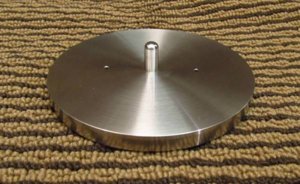

    nếu bác muốn thì bác nên chuẩn bị hai lõi bearing cùng sài một housing bearing,trên căn bản bearing của RX-5000 bác vẫn sài được,khi chuyển sang air bác chỉ cần tính cái phần chiều dài của trục bearing sao cho có khe hở thích hợp với khi nó chạm đáy bearing, đấy là chỉ số quyết định cho air pump nó đẩy platter khi làm việc.còn nhìn trên SX-8000 ở đầu trục thì chỗ bác thấy đó nó nằm chìm dưới platter của SX-8000 khoảng 10mm khi đó phía trên tại vị trí cái labels họ có cái lắp đậy bằng đúng đường kính của labels với cái chốt đúng đường kính lỗ đĩa LPs và khi đó họ khóa cái platter đó bằng chính cái part đó,nên khi nhìn về căn bàn là khác RX-5000 về cấu trúc trục bearing và Platter cũng khác luôn nhưng vấn đề đó không ảnh hưởng trong căn bàn chế độ air bearing làm việc chỉ là tạo dáng,lý thuyết thì như em đã nói không có gì đặc biệt nếu đã mở SX-8000 ra rồi .
    Trên đầu trục của SX-8000 họ sài cái part giống tương tự hình dưới,

    Bác cũng đồng thời phải gia công thêm lõi trục bearing để test vì chiều dài cần thay dổi hay điều chỉnh sao cho khe hở của đáy platter với mặt plinth sao cho thích hợp nếu không áp suất khí đi qua đó sẽ bị tụt áp hoặc nếu sát nhau thì bịt mất đường Air đó là việc bác phải định lượng,khi gắn platter vô bác ước tính khoảng cách giữa hai mặt với khe hở dao động trong khoảng 0.5mm vì nó cần đưa air qua cái lỗ và khi đó nếu khe hở thích hợp nó mới làm việc bằng không coi như tính toán có thể có vấn đề và cần điều chỉnh tại khe hở này cho thích hợp với áp suất ra của air pump trên căn bản cái bơm khí của bể cá ......

    Quá tuyệt , cái hình của Bác đã giải thích điều mà lâu nay em vẩn théc méc , cái mâm của Bác Hailua có cái lỏi khác màu với cái plaster , và đây là đáp số ,he he.. Cám ơn Bác Thinhgia nhiều lắm ạ ... :D . giá như có cái mâm ấy lật ngữa ra thì còn gì bằng , Bác xúc luôn bộ này tài trợ cho tụi em làm mẩu đi hở Bác . :lol:
    Về cây trục dài ngắn bác khỏi lo , hôm trước em mài một hơi mấy cây trục mà chưa làm phần coll ,giờ trúng cây nào xúc luôn cây đó ạ :D
    Lời bác dặn em hiểu rồi ạ , trên cái plaster họ có hai phần , cái khó là khi ghép hai phần lỏi bearing mà vẩn đạt độ chính xác cho mặt plaster .

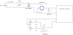

    Cái sơ đồ sẽ đấu như dưới! Thỏa mãn: 2 công tắc: 1 cho nguồn + 1 chuyển 33/45; 2 biến trở chỉnh 33/45 riêng như cụ RY5500. Đèn led thì mấy cái, màu gì cũng được.
    :mrgreen:
    Chả bít xong thì nó hát hò thế nào! Thôi hên-xui vậy! Hy vọng hên nhiều hơn xui! :mrgreen:

    bác chiến hẳn cái SX-8000 air bearing thì phải xài sang hơn tụi em là phải rồi :D
