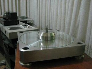

    Bác Thinhgia xem tổng thể SX-8000 Made in Vietnam by tran van tan . :D

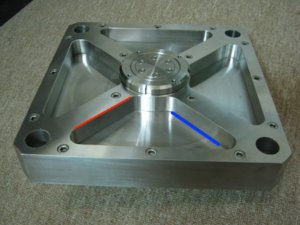

    Re: CLONE - Dự án Clone Micro Seiki RX-5000
    Tiếp bộ xương sườn SX-8000 ...ss304 nhớ tới còn thấy ớn . :mrgreen:

  5. ducanhle
    ducanhle Advanced Member
    21/6/07
    1.704
    đẹp quá bác, cháu nó nặng nhiêu cân đấy ạ trong nhà về sau có khi phải chế dọc dọc để di chuyển :)
    Dạ cái plinth không là khoãng 36kg + mainbearing 6kg chưa kể 4 cái giò khiêng muốn chít luôn ạ :lol: :D
    Đẹp đó bác T !
    Nhưng nếu bearing bác đặt như vậy bác nên vát cạnh vai nó xuống thấp hơn cho hài hòa nhìn sẽ bớt thô khi bỏ platter ra ngaòi,tất nhiên là khi lắp platter vo sẽ không ai thấy nên không phải là vấn đề lớn
    Trên hình tại khe của hai tấm kim loại bác kiếm keo sillicon mềm như loại dán kính hay bể cá bác cho vào mặt giữa hai tấm trước khi hoàn thiện cho sơn (vạch màu Xanh )
    Còn Vạch Đỏ nếu là em thì em sẽ cho vát cạnh này nhiều hơn nữa trông sẽ thích mắt hơn tất nhiên tốn công hơn...
    Tùy bác .......
    Dạ vì cái plinth thiếu chiều cao cái gù 18mm nên em để cái vỏ main như vậy không cắt khâu canh nhìn không đẹp ,em củng thấy nhưng vì thiết kế kỳ này cái main đè lên tấm kính có ý nghĩa chính xác hơn kính và main rời nhau nên coi như được rồi ,úp cái plaster lên thì không ai thấy đâu ạ , cái cạnh mà bác làm dấu đỏ vì mượn máy phay của bạn nên em tranh thủ thời gian không thể rề rà theo ý mình được ,chứ có máy phay là em vát giống MR luôn chứ ạ, phần ss304 củng khó chịu ,em mới đi trồng mấy cái răng giả rùi ạ :lol: lót giửa hai mí ghép là silicon mềm đó bác . :D giờ là không mở ra chi nữa đâu ạ .
