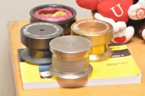

  8. tran van tan
    tran van tan Advanced Members
    11/5/10
    920
    18
    Thành phố Vũng Tàu
    Re: CLONE - Dự án Clone Micro Seiki RX-5000
    Bác Thinhgia ..he he Em tìm thấy cái này trong cái topic của Bác Chauaudio không biết phải loại của Bác không ạ ,giống lém ,không biết mổi cục nặng bi nhiêu Bác nhỉ ?

  13. thinhgia
    thinhgia Advanced Member
    18/1/08
    5.002
    530
    Còn Lâu Mới Khoái Nhá
    1 cái là 1,8kg 3 cái = 5.4kg :mrgreen:
    Bác làm cái màu trắng nếu có I-nox sài cho Mi cơn là chuẩn luôn
    Mấy hôm nữa em cho kích thước,Bận quá xá nên thư thả chút nha bác :D

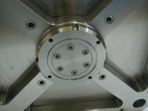

  20. tran van tan
    11/5/10
    920
    18
    Thành phố Vũng Tàu
    Tiếng Anh em dốt mà Bác xài cái từ giề ....(Mi cơn )em suy nghĩ cã đêm vẩn không hiểu :lol: làm sáng không đi làm nổi :lol:
    Bác Thinhgia mình có cần đóng bạc teplong vô trong để tránh trầy cây trục không bác ?cái này hình thức đơn giản tiện mau mà , cái này để sau đi ,khi nào rảnh củng được Bác :D
  21. tran van tan
    11/5/10
    920
    18
    Thành phố Vũng Tàu
    Hôm nay mượn được cái máy chụp thêm tấm nữa cho bác nào muốn dIY tham khảo thêm . :)
  22. thinhgia
    18/1/08
    5.002
    530
    Cái đó nên lót nhựa (plastic Teflon ) càng Pờ rồ bác,Tốt nên cho vô ,vì khi sử dụng cũng hạn chế va đập kim loại nghe không khoái lắm
