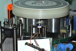

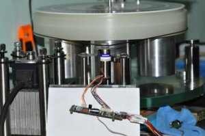

    Re: CLONE - Dự án Clone Micro Seiki RX-5000
    Dear các cụ!
    Em gá cái motor vào chạy thử với puley nhựa D khoảng 12 có kết quả như sau:
    Với dây câu cá: dây trượt trên puley khi khởi động, ổn tốc chậm (khoảng 9"). Lấy tay đẩy phụ khi depart thì khoảng 5' là ổn tốc. Quá trình quay khg bị trượt. vành băm 33,33 chuẩn.
  5. ThanhVNS
    ThanhVNS Advanced Member
    13/10/06
    7.105
    80
    Kết luận thế nào bác? duyệt hay không duyệt :?: , em thấy cái Motor khá nhỏ. Vụ tem cũng nên rút lại để tiến hành đặt gia công vì sắp tới em rất bận.
    @ Vụ đúc lại Base và Platter em không sợ, bí quá thì làm luôn 2 cái cối xơi một lúc 4 cần hờ hờ
  6. regular
    regular Advanced Member
    6/6/07
    7.375
    Non-Groups
    Dùng với dây thung: khởi động dây kg trượt, nhưng cũng chậm. khoảng 5" mâm ổn tốc. Nếu dùng tay phụ khởi động thì thời gian ổn tốc khoảng 3". Khi chạy tốc độ vành băm ổn.
    - E khg có dây dù (vải) nên chưa thử được!
    - Mâm đang test trọng lượng khoảng 9kg.
    - Hy vọng khi dùng với puley có D lớn hơn và chất liệu khác sẽ cải thiện được tình hình cả 2 trường hợp!
    - Do em chưa dùng mâm nặng bao h. nên kg biết khi khởi động chạy nó thế nào. Bac nào biết phán giúp E cái này với ạh ! E tks trước!
    Kính báo!

    Non-Groups
    Dùng dây câu mà để căng quá và khg cho quay có khi cong thật đấy! :lol: . Em nghe bác Metal nói nên dùng dây vải thay dây câu để giảm khả năng trượt. Dây thung nếu để căng thì chỉ dãn dây thôi. Tuy nhiên theo Kn của em thì khi dùng dây thung khg cần để căng mâm vẫn ổn!

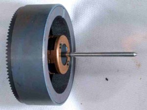

  9. Супер
    Супер Advanced Member
    22/9/09
    7.761
    62
    Антарктида
    Em không biết gì cụ đừng hù em, em sợ thật đấy :cry:
    Em thấy cái motor bên cạnh to thế, em tủi cho cái Olympus quá.
  10. regular
    6/6/07
    7.375
    Non-Groups
    Mua khg có kụ ui! :lol:
  11. Супер
    22/9/09
    7.761
    62
    Антарктида
    Vậy có thể nào thiết kế cái motor housing để sau này nếu mua được thì thay được luôn không ạ, tay chân em vụng về lắm, cái nho nhỏ nó cong thì chít.
  12. ThanhVNS
    13/10/06
    7.105
    80
    Nhìn cái motor bút bi ấy khó mà yên tâm, haizzz bắt nó cõng cái Platter quá khổ em chỉ sợ nó bốc mùi thơm nức mũi thôi :mrgreen:
  13. regular
    6/6/07
    7.375
    Non-Groups
    Trục của Cụ MS khoảng 4mm. Mình mới bằng 1/2 thui! :lol:
    Sợ cong thì chơi dây Thung. lại giảm được resonance nữa! Z-Sir có bán khoảng 250k/s :lol:
    Housing motor còn rộng lắm, yên tâm! Sau này mua được cái motor kế bên thì thay vào!
    @VNS: khi chạy rồi thì nó nhẹ. Moment khg cần lớn do có quán tính của platter.

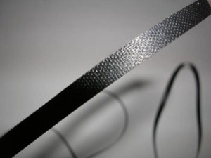

  23. thinhgia
    thinhgia Advanced Member
    18/1/08
    5.002
    530
    Còn Lâu Mới Khoái Nhá
    Dây thung chỉ dành cho U-60 thoai bây giờ có cái dây giống dây thung mà lại không phải thung tốt hơn nhưng mắc nhiều sài dây chỉ vẫn là tiện dụng nhất hư thì tự xử không cần mất công kiếm người xử hộ
    Dây của Micro
    Nó giống hình dưới không phải là Thung bằng cao su
      File size:
      17,6 KB
      Views:
      190
  24. metalworks
    metalworks Advanced Member
    5/8/09
    2.374
    bản này rộng bao nhiêu anh? có phải loại anh định kiếm cho tụi em? không giống lần trước nhỉ....
  25. thinhgia
    18/1/08
    5.002
    530
    Cái này bản khoảng 3mm
    Cái AE mình sài là String belt ( dây chỉ rẻ và chủ động và tốt hơn ) cái này mắc và cố định khoảng cách motor thích hợp cho Micro BL-hay các dòng máy có motor cố định tại vị trí
