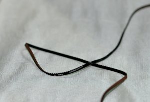

    Dây này có độ bám tốt. Một, hai sợi có thể kiếm được.
    Loại dây MS hình như nó có 1 lớp nhựa hay lớp gì đó phủ bên ngoài dây chỉ phải khg kụ thinhgia?

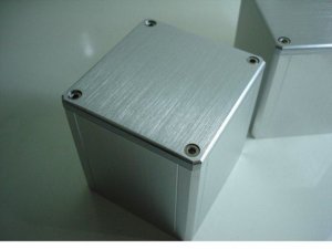

    Nếu có thể ghép nhôm lại như thế này để làm motor housing thì Các Bác nghĩ sao ạ ? :mrgreen:
    độ sắc xảo em thấy còn chịu không nổi luôn ạ :shock: :D

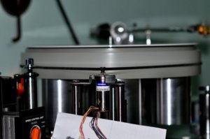

    Các cụ làm em nôn! Chiều nay em ra nhặt mấy sợi dây gần giống của kụ về test lại cái motor!
  9. regular
    regular Advanced Member
    6/6/07
    7.375
    Non-Groups
    Re: CLONE - Dự án Clone Micro Seiki RX-5000
    Gắn thử vào và cho chạy thử. Chỉnh đến đúng tốc độ. Sau đó tắt đi, restart...
    Kết quả: tự nó khởi động và đạt tốc độ mong muốn trong 3-3,5" :lol:
  10. regular
    6/6/07
    7.375
    Non-Groups
    Tóm lại: Do hệ số trượt của puley với dây cao quá. Khó ổn tốc trong thời gian ngắn.
    - Cần kê chân motor cho chắc
    - Giảm hệ số trượt trên puley
    - Dây cu-roa chỉ cần thẳng, khg nhất thiết phải rị thật căng => khg thể cong được cây trục motor này!
    E Vẫn lăn tăn không biết vô cái bộ plater 18kg kia thì nó start thế nào?
    Kính báo!

    Giờ Bác regular cho em nó chạy luôn tới sáng nếu không có mùi thơm là OKE :lol: em thấy sợi dây hơi quá hớp , kéo có căng lém không bác .

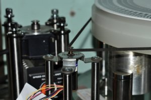

    Nên làm như vậy cho đúng clone đi bác! Hơn nữa kụ naò thik test belt vs String thì cũng tiện :lol: Cái D chỗ chạy là 20mmm nha Bác!

    Cái này có nhiều rảnh chạy khác nhau Bác Metalworks cho Em xin đường kính cụ thể chút đi ạ ,
    @ Bác Regular cho em hỏi tý , em nhìn thấy có một rảnh stringbelt nhỏ hơn vậy khi mình set cái rảnh nào thì chỉnh cái speed control theo rảnh đó hở Bác .Thân.
  18. regular
    6/6/07
    7.375
    Non-Groups
    Rãnh nhỏ đó hình như không để lắp dây. Em chưa xài cái này. Nên không biết thế nào!

    Cái belt string nó hạ một chút tại điểm giữa thân Pulley tại vị trí sài cả flat belt chung cái step hạ rãnh đó em không biết chắc sẽ dùng vào trường hợp nào vì Manual trước đây toàn chữ Thailand nên em ú đọc được
    Nhưng em cho là sài tại vùng 60hz còn AE mình sài 50hz thì belt cho vô giữa đường kính đâu 20mm mà em chụp cái hình này rồi mà nhẩy :wink:
  22. regular
    6/6/07
    7.375
    Non-Groups
    Cấu trúc motor của anh RY-5500 này thì 50 hay 60Hz cũng hát, Khg phải chuyển swith gì cả!
    Đường kính ngay tại vị trí chạy (cả belt và String) D=20 bác có bổ sung 1 lần rồi và theo tính toán của em suy từ tốc độ motor+D platter thì cũng D= 20mm.
    Cái khe trên cùng sát với vùng chạy belt em nghĩ nó là cái khe để đo dây string khi nối. Giống như cái cỡ. Khi nối thì căn vào khe đó. khi SD thì vắt nó vào cái khe dươi cùng để tạo độ căng cần thiết chống trượt!
