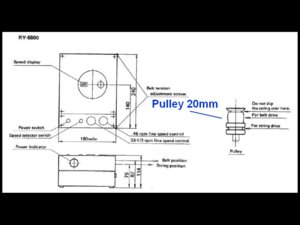

    Bác nhìn xem bản vẽ nguyên thủy, em post hình phía trên. Phần đáy chỗ phình ra có đường kính bằng phần đường kính của phần chạy string. Theo tỷ lệ em ước đoán, nó sẽ phình ra thêm 1mm mỗi bên.
  2. regular
    regular Advanced Member
    6/6/07
    7.375
    Non-Groups
    Re: CLONE - Dự án Clone Micro Seiki RX-5000
    -Bản vẽ kiểu phác họa (khg có kích thước) thì chịu chết bác ạh!
    -Theo ước đoán của bác (nếu đúng) thì chỗ phình ra sẽ là 22.
    -Khg thể có trường hợp chênh lệch đường kính pulley khi chạy belt hoặc string. :mrgreen: do đó: D belt chắc chắn phải = D string
    :lol:
    p/s: Ngài Thinhgia đo 20mm nè. hí hí!

    String Driver và Belt Driver chỉ khác nhau ở chỗ > dây cu roa và dây chỉ. Đường kính Pulley chắc chắn không hề khác nhau :)

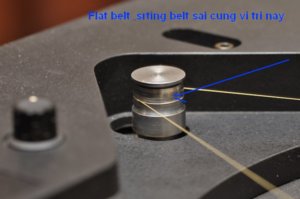

    Chống chạy lung tung,với flat belt mà nó không lồi như vậy là nó đánh võng cho mà xem.Tuột dây thung luôn ợ
    Nên 100% là pulley cho flat belt là phải có điểm lồi,từ loại nhỏ cho tới lớn
    khoảng cong đó là chút xíu à không lớn như bác hình dung

    Về logic là như thế, tuy nhiên các bác nhìn rõ tỉ lệ trên bản vẽ của MS thì thấy điều em đề cập. Em chưa vội kết luận nhưng em cho rằng họ có lý khi làm như vậy....Do belt có bản rộng hơn, điểm tiếp xúc chính chưa chắc là phần giữa belt mà là 2 cạnh bên..., ngoài ra có thể belt của MS có độ đàn hồi lớn hơn string...

    Ngài MS nói rằng belt size=8mm
    Tiếp xúc chính 2 cạnh bên trong trường hợp SD pulley lõm - dùng belt hình thang

    Bác mà làm cái thẳng tưng xem.cái belt nó nhảy cà tưng cho mà xem không cân nghe Đĩa cũng vui mắt,
    Và điểm lồi đó cái betl nó tự bám vào chỗ có độ doi cao nhất theo tính vận hành tự nhiên,là nó bò lên cao chứ không xuống thấp,khi nó chạy xuống thấp là vị trí có vấn đề góc trục nghiêng,sai vị trí cao thấp còn nếu khá bằng thì tự nó trèo lên cái mô đấy . còn lại là nó trèo ra ngaòi thì coi như tèo làm cái mới

    Tại điểm Doi lớn nhất khía cho một dãnh nhỏ sâu khoảng 0.5mm để cho sợi dây có vị trí ổn định khi làm việc chứ không phải đào sâu tối đa có thể,

    bác làm thế này và cái pulley kia co khác nhau đâu
    trên bản vẽ nó vậy
    và nó làm nhiều kiểu nhưng tóm lại là một
    Còn kiểu kia là kiểu lấy tiền thiên hạ cho dễ của mấy tai Mi cơn mờ có gì đặc biệt đâu bác

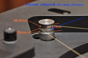

    Theo em bác không nên làm nhiều nút bậc làm gì.Mi cơn làm gì kệ họ.
    em thấy là làm hình cho giống,nhìn đẹp còn mấy cái khe bậc đó bỏ đi.
    làm cái bụng doi với hạ một đường giữa mô cao đó cho srting belt là xong đừng làm cầu ký mất công mà lại không sài tới
    Từ ngày em sài Mi cơn em sơi có mỗi vị trí bụng đôi khi sài flat belt của Mi cơn supply cũng chỗ đó chỗ khác em ứ có để ý luôn vì có đâu cần mà xem nó làm chi
    Bác coi hình
    Vị trí
    20.70mm là đỉnh cao nhất rãnh giữa và hai điểm cuối là 20mm
    với chiều dài lòng la 11mm
    Em coi lại nó làm bằng đồng và mạ chrome (không phải là stanley steel như em nói trước)
