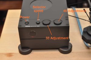

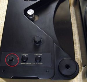

    Đã bàn thì bàn cho hết. Bác xem dùm em cái núm bên trái cái hộp hiện có ở nhà nó có chữ gì?
    Với cái RY 1500 bác post trên. Cái pulley của nó vị trí lắp 2 loại dây cùng nằm trên 1 chỗ. Cũng theo cái hình ấy thì ĐK của String belt sẽ nhỏ hơn Flat belt 0,7mm. Như vậy tốc độ của flat belt sẽ cao hơn String belt. Vì vậy trên cái hộp 1500 họ có cái núm vặn S(string)-F(flat) bên tay trái hộp. Khi dùng dây nào thì chỉnh về hướng đó. Tương ứng tốc độ sẽ phù hợp với loại lắp dây vào. Cái núm chỉnh tốc trên hộp chỉnh chung cho cả 33/45.
    Với cái RY 5500: pulley được làm riêng cho 2 loại dây. Do đó khi SD dây nào thì cũng vẫn tốc độ đó. Khg cần có nút chỉnh để chọn dây. 2 cái núm chỉnh 33/45 thực chất nó cũng chỉ là 1 cai thôi. Nhưng được tách ra bởi cai công tắc 33/45.
    Như vậy, với cái RY-5k đường kính của 2 vị trí lắp dây cùng là 20mm.
    Tất nhiên là anh em sẽ dùng String belt theo khuyến cáo của Bác. Hơn nữa manual của MS họ cũng vói là dùng String belt sẽ cho âm tthanh tốt hơn flat belt.
    Em chỉ lưu ý điều này trước, ngộ nhỡ sau này các cụ lắp flat belt vào nó bị nhanh phải chỉnh lại thì lại mắng em...oan lắm! :lol
    Với cái pulley của bác Metal vẽ trên. Cứ làm như vậy. Em sẽ cho cải dải điều chỉnh tốc độ rộng ra chút. Có gì thì các cụ tự chỉnh được! Hoặc tiện bớt đi (chắc khg dám tiện đâu), chứ nếu làm nhỏ đi cho phần belt flat ...ngộ nhỡ em sai thì chỉ có nước làm lại :lol:

    Núm đó chỉnh cho cả hai dây belt chứ không riêng cho cái nào bác à.
    Không phải option cho belt này hay betl kia,chỉ là núm chỉnh Speed Adjustment mà thôi.Việc khác nhau trên cùng vị trí thế nào em không chắc vì em không test vụ tốc độ giữa hai betl mà làm chi ,
    Có điều nếu mà Motor bác không làm chức năng này thì mới cần còn lại thì sai tí có thể sài núm chỉnh,Trường hợp ngược lại thì nếu fixed thì mới cần tính mà đã fixed thì có nghĩa là pulley phải riêng biệt ít nhất là hai nấc trên cùng thân Em chưa biết các bác định làm thế nào mà chạy theo để mang tráp
    Nếu có thể có hướng làm thì nên cho AE biết như vầy như vầy nè chứ em Ếch ngồi đáy giếng muốn nhảy lên miệng mà khó quá

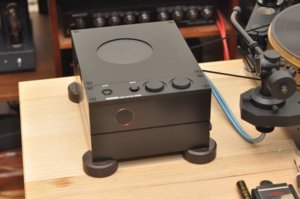

    Àh! Ý các kụ muốn cái box motor giống y chang Rx 5k đó Bác! Và cái schematic em post bữa trước rồi, các chức năng y chang 5k luôn. Gồm 1 Ctac nguồn+ 1cong tắc 33/45. và 2 núm chỉnh 33+45 riêng biệt. Không ngại vấn đề đấu nối hay có thay đổi về các chức năng trên đó khi các cụ có yêu cầu. E Đáp ứng được hết ạh! :lol: :mrgreen:
    Còn cái đèn nó nằm bên dưới, phía trước cái hộp nó báo chưc năng gì vậy bác?

    Nếu cụ thể như vậy thì bác khỏi lăn tăn cái việc sai số nếu xảy ra ở String belt và Flat belt vì nó sẽ không sao hết ít nhất là Micro họ làm minh sài được thì AE ta đều sài giống họ nếu họ làm sai thì Anh em mình sẽ chung số phận với Micro và điều đó chắc chắn là họ No vấn đề đúng không bác,vậy cứ yên tâm công tác ,nếu nó khác biệt như em đo là .70mm đó nếu chết thì Micro chết trước rồi mình khỏi lo vụ đó đi bác.Vì đã có Speed Adjustment rồi thì lo gì cái vụ lẻ tẻ đó :D
    Cái đèn đấy nó báo khi Tàu chạy thôi bác không giống đèn Kéo quân đâu mặc dù hình nó Tròn :mrgreen:

    Bác coi hình cái Motor RX-5000
