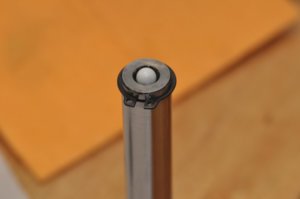

  7. regular
    regular Advanced Member
    6/6/07
    7.375
    Non-Groups
    Re: DIY (Clone) - Turntable Micro Seiki SX8000/RX500/RX1500
    Càng nặng ma sát càng lớn. Giải quyết khó hơn! :mrgreen:
    Với tốc độ này cái pulley nó cũng có D gần bằng 20mm rồi. tốc độ motor chậm nữa sẽ phải tăng D pulley lên. nhiều vấn đề khác lại nảy sinh! Do đó cần phải chọn loại motor tốt, êm và có độ ồn thấp để tránh resonance. Bác có thể cho biết 1 vài vấn đề sẽ nảy sinh khi dùng tốc độ 6-800 với ạh!
    Viên bi nó bị gần như "gắn" vào tâm trục, do đó nó sẽ chỉ quay trên tấm thép thôi. Giữa viên bi và cái trục khó có khả năng quay được vì diện tích tiếp xúc lớn -> ma sát lớn hơn giữa viên bi với tấm thép.
    Nói chung anh em cũng cố gắng trong mọi khả năng và điều kiện về vật liệu cũng như kỹ thuật. Chứ nói làm xong mà hay bằng/hơn đồ hãng cùng model thì em e rằng quá khó để mà mơ. Nhưng được cái thỏa mãn bác ạh!
    Cảm ơn các ý kiến của Bác rất nhiều!

  9. regular
    6/6/07
    7.375
    Non-Groups
    Àh! Cái của Bác thinhgia do SD viên bi bằng ceramic. Nên họ dùng tấm thép lót dưới đáy. 2 chi tiết này có thể đổi qua lại vật liệu cho nhau vưỡn OK. Ở VN thì dùng phíp làm tấm lót cũng tốt rùi! Nếu vẩn không đủ ĐK để dùng 2 vật liệu khác nhau, Lão Metal nhặt cho em miếng thép SKD lót bên dưới xài tạm vậy! :mrgreen:
    Tks Bác nhiều nhiều!
    Mời các Bác cho ý kiến tiếp ạh!

  10. tran van tan
    tran van tan Advanced Members
    11/5/10
    920
    18
    Thành phố Vũng Tàu
  11. tran van tan
    11/5/10
    920
    18
    Thành phố Vũng Tàu
    Bác regular ơi ! miếng phíp mềm sèo sao dùng được vậy Bác ...?? bi sứ củng cứng ......miếng thép củng cứng ......sao miếng phíp được ta ....Em hổng hỉu nha .
  12. regular
    6/6/07
    7.375
    Non-Groups
    Oài! mấy món vật liệu này cũng đâu có gì đặc biệt Bác ?! Hơn nữa mỗi máy SD có 1 tí àh! :mrgreen: Nhiều khi tên gọi nó hoành tráng thế thui! Thực tế chả có gì!!! Nghề của Bác mà!
    Bác ghe qua đây chưa nhỉ? viewtopic.php?f=24&t=34585&start=250
  13. regular
    6/6/07
    7.375
    Non-Groups
    Phíp loại nén mật độ cao. Màu trắng đục hơi ngả xanh hoặc vàng. Loại có ít sợi thủy tinh thui!
    Trong 1 cái mâm Sony dùng DD motor cõng cái mâm nặng khoảng 4kg, em thấy họ còn cho nó quay trên miếng phíp PCB nữa kìa. Mấy chục năm giờ nó chỉ lõm vào có 1 chút. :lol:
    Trường hợp khó khăn quá ta ra đầu hẻm mua 1 viên đá lát nền nhà về DIY vậy! :mrgreen: :mrgreen:
  14. tran van tan
    11/5/10
    920
    18
    Thành phố Vũng Tàu
    -Tốc độ môtuer theo Bác regular là ổn ạ .Em thấy nhiều mâm gấu có puly khoãng 20mm.nhưng các Bác đã xác định đường kính plater chưa ạ.
    Theo Bác Thinhgia phán thì viên bi không trụ cứng trong đáy cốt đâu ạ ,nó có thể xoay để thay đổi mặt tiếp xúc , mà mấy bác cứ quên là trong môi trường đệm nhớt thì khác chứ đâu phải khô đâu .
    _Cái nào mù mờ quá mà mình không thể tính toán như hãng nổi thì em đề nghị copy đi ,(làm giống thôi đã khó ạ)huống hồ chúng ta không đủ điều kiện về thiết bị củng như vật tư .

  16. regular
    6/6/07
    7.375
    Non-Groups
    DK platter khoảng 305-310 chính xác thì pahỉ chờ bác thinhgia cho dimension cụ thể. mọi con số đang bàn chỉ là gần đúng. vì vậy em ước lượng khoảng 20 và cũng gần giống cái của bác Metal
    Em nghĩ là nó khó xoay trên cốt hơn trên cái đĩa đệm. Nếu có thì rất ít. Khg ảnh hưởng đến hòa bình đâu! Bác cứ yên tâm. Chúng ta đừng đặt nặng VĐ quá dễ...nản! :mrgreen:
    Đương nhiên là chúng ta đang copy đấy chứ (Gọi là Clone cho nó sang thôi :lol: ). chẳng qua là khg chọn được vật liệu giống y chang mới phải bàn phương án thay thế đấy. :mrgreen:
    Ý định dùng BLDC Motor - nó gần giống như DC servo vậy. Tất nhiên phải dùng đúng Driver đi kèm của nó. chứ khả năng em khg làm driver này nổi. :mrgreen:

  18. Thanh Tam
    Thanh Tam Advanced Member
    23/10/07
    579
    293
    Ổ bi thì nhẹ nhưng sẽ rung

  20. metalworks
    metalworks Advanced Member
    5/8/09
    2.374
    Em đã test trên version này rồi, không rung tí nào :)
    @Regular: em chuẩn bị chạy đi tiếp, nếu lão Thinhgia tỉnh dậy thì bác hỏi kích thước cụ thể nha.
    1. Platter (dia+ thickness)?
    2. Base (dai x rong x cao)?
    3. Bearing lựa chọn dạng gì? (em đề xuất dùng vòng bi inox và bearing bằng inox SS304)
    Mình làm module platter trước, module motor làm sau bác nha :).
    Sau khi lên thiết kế sơ bộ, em và các bác cùng kiểm tra thị trường vật liệu và quyết định chọn phù hợp nhất...
