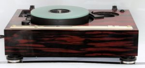

    Hiện tại còn phần việc của em > sơn Plinth và đặt gia công Name Plate cho mẫu Clone, bác Regular đang tiếp tục hoàn thiện phần Motor và Motor Box.

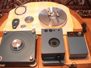

    Mới đi vắng có mấy hôm mà các cụ bàn tán xôn xao quá...em nghĩ là chúng ta clone trên tiêu chí, "ngon, bổ, rẻ", để cho nhiều anh em sau này nếu muốn có thể theo. Vậy nên việc sử dụng motor đắt tiền là chưa cần thiết...mặc dù vậy, motor box đủ chỗ để cho anh em nào có nhu cầu nâng cấp motor và đương nhiên em sẽ giúp để nâng cấp pulley luôn cho phù hợp.
    Toàn bộ phần mechanic của dự án đã xong (trừ motor housing và pulley) với chất lượng tốt. Em sẽ nộp hình lên sớm....

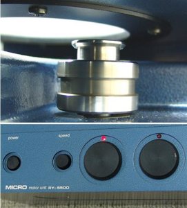

    Cái pulley kiểu này nằm trong hộp RY 5500II (cái trong hình có thể là DIY). Kg chơi String belt. Cái tầng dưới dùng cho Đĩa 78rpm

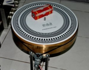

    Đã hoàn thiện phần cơ...tuy nhiên có 1 cái platter mặt đúc hơi bị rỗ, em sẽ tìm cách khắc phục...
    Cái bị rỗ
    Hình ảnh...

    Cái plaster đẹp quá ,nhưng bị bọt tý tiếc quá Bác nhỉ ,mình có thể đúc lật khuôn trở lại không bác ? giử sao cho phía tiếp xúc với LP đẹp là được ,còn phía dưới nếu bọt chút củng không sao .Thân .

    Cái pulley trong brochure tiện hơi mỏng! :D

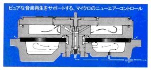

    Dạ ,về nguyên lý air bearing thì đúng là không có gì băn khoăn ,tất cả độ hở và kể cả việc test độ hở giữa plinth và plaster củng đã tính xong rồi , chỉ cần thay miếng lót dầy mỏng là có thể hạ plaster xuống như mong muốn , hiện vì hynox không có size như em tính toán nên nếu như thấy được hình dạng tổng quát thôi thì em mới tính toán lại phần hynox nào là quan trọng và phần nào là không quan trọng em sẽ cắt giãm để phù hợp với size mà em tìm được , hai tấm hynox làm plaster em hiện có lên đến 36kg và ghép thế nào cho hợp lý vừa đạt được số còn lại (22kg)và đúng với nguyên lý air bearing là bài toán khó cho em ,trong khi hình dạng gốc là chưa có ( nếu có thì có thể ghép nhẹ hơn củng tốt không cần phải quá nặng hơn 20kg) thôi thì em sẽ phải chậm lại để tìm đủ thông tin mới tiếp tục được bác ạ ,chuyển qua em làm motor housing vì cái này củng khá phức tạp chứ không dể gì đâu , theo em đánh giá .

    Như em đã nói là độ hở đó phải thích hợp,
    nếu bác hạ sát có nghĩa bác đã bịt mất cái lỗ Air và chạy sao được,Nếu bác để cao quá khi đó lượng khí thoát hơn mức cần thiết thì nó sẽ không có điểm hỗ trợ (như bể ống air vậy thì sao chạy )
    Cái nó cần là lượng Air vào đáy được luôn đủ,luôn phù hợp,có vậy thôi khi đó điểm khe hở sẽ liên quan tới ngưỡng air mà được cung cấp bởi cái Pump một cách thích hợp là nó chạy....
    Ngoài ra còn yếu tố cân bằng,nếu bác cho cái Pump mà lớn quá không phải là tốt hay mất tính cân bằng,giới hạn dộ ồn...vvv nên mọi cái cũng có cái ngưỡng thích hợp vậy mới tốt.
    Em nghĩ là không có gì khó chỉ là thời gian hỗ trợ mình tới đâu thôi,
    Còn nếu em tham gia có thể nói là E rất tự tin về Air bearing mà không có trở ngại lớn nào kể cả làm hệ thống Air Pump cho nó
