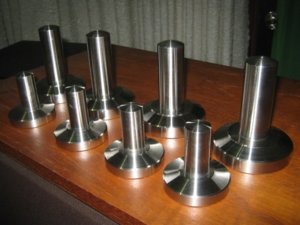

    Bác củng thấy là Em loại siêu nghịch , và có lần Em có nói là thích cái gì khó , chứ mệt muốn chít luôn chứ phải moi móc kỳ thuật là khỏe đâu ,dính vô mấy cái mâm này hôm nào củng về nhà 7h tối rã rời ,nhưng nghịch ngợm đôi lúc nẩy ra nhiều cái hay có thể áp dụng vào trường hợp khác thì thấy vui Bác ạ .mấy hôm nay Em muốn làm plaster mà làm không được vì không đủ thông tin ,Bác cố gắng hổ trợ em thêm tý đi Bác, ( chẵng hạn như lấy bộ mâm của Bác Hailua rã ra ...) :lol: gần tới đích rùi , chứ làm Rx-5000 chắc em xong rồi ,tật cầu toàn làm Em khổ lém ,hai bửa nay em làm lại 4 cái giò to mà hôm trước em chưa vừa ý , mai chụp hình cho Bác xem .

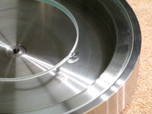

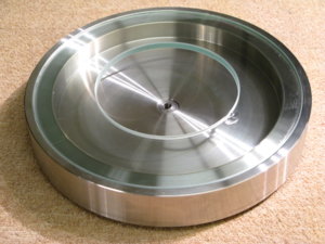

    Thực ra có những điều mình phải mạnh tay hơn chút,vì dù muốn hay không thì mọi cái tham gia đều có chút rủi do,tuy nhiên là em thấy vụ này rủi do là không lớn,khi bác so sánh cái SX-8000 mk2 platter phía đáy sẽ đặc lại bởi sự che phủ phần đáy cho dườnd dẫn khí của Vaccum còn cái SX-8000 thường đáy dưới nó giống như hình vì nó chỉ cần mặt đáy kính ép sát với plinth phù hợp để nó đẩy air nâng platter nên.khí thoát ra tràn cả vào phần lòng trong của platter,nguyên tắc là nó thổi khí tràn mặt việc còn lại là khí thoát theo khe ra lối nào không quan trọng,còn lại khi máy làm việc luôn có lượng khí do pump cấp luôn tràn trên bề mặt của plinth để nâng platter,việc platter đặt ở vị trí thíc hợp sẽ tạo cho lực đẩy của air tác dụng nâng platter vì giống như ta mở vòi nước tưới vườn, cùng áp suất nhưng muốn nước bắn xa hay gần thì tùy thuộc vào việc mình khống chế miệng vòi to hay nhỏ để nước tưới xa,gần,hay khỏa lấp vùng rộng hẹp là tùy theo việc tiết chế đầu ống,về vị trí platter cũng vậy cùng trên một lượng air do pump cấp nhưng nếu điều chỉnh thích hợp và không thích hợp sẽ xảy ra nhiều vấn đề tương tụ như em nêu trên,hoặc chạy hoặc không chạy là việc điểm làm việc của platter có thích hợp hay không mà thôi.vì nó cũng cần tương tác khi khí cấp,mặt cản platter tại vị trí ?lượng khí thoát khỏi khe là nhiêu ml/s vvv nếu mình có khả năng tính cao hơn thì tốt quá rồi tuy nhiên em cho là mò mẫm chút vẫn ok.
    ở đây em chỉ đặt vấn đề của vị trí platter làm việc,và mình cần tìm điểm đó,còn lại về chuyên môm em tin là bác làm chắc không có nhiều trở ngại.Nhưng nếu bác làm cái đáy cho testing cái này em cho là dễ đánh giá được kết quả hơn,bác sài pump của mấy bà bán cá để thử,sau này cần làm Hi-end em sẽ phụ giúp bác một tay cho cái pump nó chạy êm nhất :D

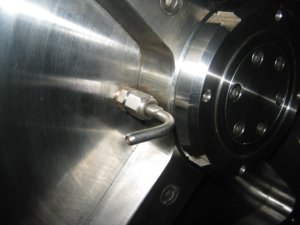

    Bác Thinhgia xem đường air Em làm cái rắc co , bằng ss304 trông pro không bác :mrgreen:

    Cụ MS nói mí Em tối qua (mơ ngũ na) :mrgreen: lúc này động đất sóng thần nhiều ,tay chân phải làm cho to chịu mới nổi lận ạ ,tay chân mà nhỏ nó gun... lém không hát được đâu ạ :lol:

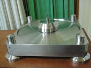

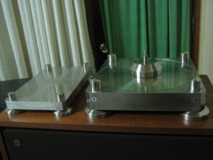

    He he ,Em zen răng cái đế ss304 dầy 27mm của motor housing hẩm nổi , bực bội quá em cho ra phiên bản SX-8000 em mờ ca..... Má..... luôn , cái này củng chống động đất luôn ạ :lol: ,lở tay có nhiêu đây mà nó nặng 15kg chưa có bốn cái giò , chắc phải móc cái lổ chính giửa cho em nó để giảm cân luôn ,lấy cái miếng này hổ trợ cho cái flying wheel hổng biết có được không nữa :mrgreen: ,động đất đâu chưa thấy mà bà thủ quỹ nhà Em muốn động đậy rùi . :D hi vọng sau khi xong dự án này bả sẽ chi cho em cái kệ máy mới :lol:

    Dạ chắc sơn chứ Bác ,để vậy coi sao được , em đang hỏi thêm về cách lót , vì nghe mấy bác thợ sơn ớn cái matterial ss304 họ nói sơn không ăn , em củng lo lắm , từ từ bác ơi Em còn nhiều việc phải làm lắm ,lớp phải sửa chửa cho khách hàng nữa ,rảnh tý là em bắt tay liền , thường làm lúc chiều tối là ít bị làm phiền nhất ,em thấy cái plaster bằng đồng của Bác em đang phân vân không biết có nên làm bằng đồng không nữa ,size ss304 vẩn chưa đủ ghép , phá bỏ mấy tấm lớn tốn xèng quá em đang ngán ,cái hộp motor housing em cắt nhôm tấm 8mm ghép lại ,chưa có cái motuer ưng ý nên chưa biết làm sao .Thân.

    Em sợ cái lỗ ống air của bác hơi lớn,
    Em sẽ xem thêm thông tin cho bác sau

    Tại chụp hình cái hình nó vậy chứ cái ống cong cong đó cái lổ chỉ có 2,5mm thôi Bác Thinhgia ơi ,nhỏ lém rồi ,đường kính ngoài cái ống đó là 5mm ,em đạo trong một đường ống của being 747 mờ . :lol:
    Bác có thể so sánh với cái lổ 5mm của con tán lock nằm kế bên đó bác .
