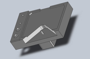

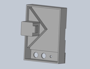

    Với kích thước motor, ta sẽ đặt thế này nha. Bác regu ngắm để bố trí các phần khác....

    Re: CLONE - Dự án Clone Micro Seiki RX-5000
    Cái này Bác Metalworks đúc bằng nhôm hay kẻm vậy Bác .Thân .
    Làm bằng nhôm bác ơi
    Nếu motor sát vách quá bác cho nó dời về phần đỉnh tam giác cũng ok. Để cân đối, phần tam giác có thể dời vào trong chút - nếu có khoét âm phần ngoài tam giác (bên ngoài housing giữ nguyên jin).
    Bác chụp hình lên đi mà ,gì mà cứ đưa bản vẻ lên AE biết đâu mà lần chứ ,còn có một sư đoàn đang clone theo bác mà :D không học được cái làm bằng CNC thì lấy giủa đẩy nhẹ nhẹ chắc củng giống mà bác . :mrgreen:
    Cai nay moi dang thiet ke ma, da lam dau ma co hinh that cu oi :)

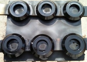

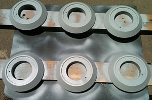

    Em bắt đầu phần việc của mình với mấy chú lưng gù trước, bắt đầu cho các chú ấy mặc áo xám sau khi tắm rửa thật sạch .

    Re: Dự án Clone Micro Seiki RX-5000 sắp khánh thành
    Và tiếp theo là mặc áo đen cho các chú ấy :)
    Cho nó bóng Sần hoặc đen thường,đen Bóng lộn mà giống cái Civic hơn thì trong nhà nhìn không ngon lắm.
    Dạ đúng thế ạ, sư phụ dạy chí phải ạ. Sơn xong em cho nó tắm nắng tí nên khi chụp nó có vẻ nuột như chảo mỡ chứ thực ra là mấy chú ấy mặc áo đen mờ sư phụ ạ :D . Mấy lão kia không thích sần chứ mà sần thì nhìn còn Deluxe hơn nhiều ạ :D
