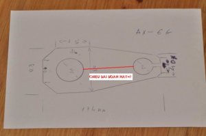

    Hic hic ....Em hẩm có máy phay mà cái này toàn xử bằng phay :( , làm một đống đồ gá này chít em rùi :(
    @Bác Thinhgia .Mấy cái này bằng Gun metal luôn hở Bác , em có nhôm tốt,hay ss304 có được không ạ ,em thấy mấy cụ khoai tây có khi còn làm bằng mica dầy 20mm nữa ạ .

    Tuyệt quá bác Thinhgia...cũng còn thiếu một số kích thước, bác bổ xung dùm nha....Trong original thì dùng bằng vật liệu gì hả bác?

    Em đọc trong manual thì hình như G=gunmetal; Trơn thì aluminium hoặc vật liệu khác nữa..
    E hiểu vậy khg biết đúng chưa nữa! :mrgreen:

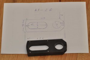

  6. ducanhle
    ducanhle Advanced Member
    21/6/07
    1.704
    Re: Dự án Clone Micro Seiki RX-5000 sắp khánh thành
    Cái AX-6G của cụ có ở trang trước rồi đới.
    @Cụ thinhgia cho chúng em xin thêm mấy số đo của: AX-2G, AX-3G, AX-4G nữa thì tốt quá ạ.

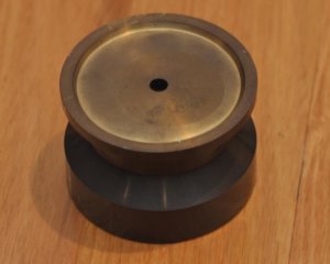

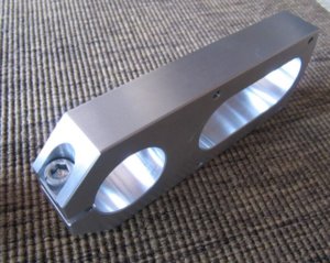

  11. thinhgia
    thinhgia Advanced Member
    18/1/08
    5.002
    530
    Còn Lâu Mới Khoái Nhá
    Em có sẵn AX-2G mà sao hôm qua post lại lọt khe :mrgreen:
    Nguyên liệu cho arm board là Gun metal và Aluminum,
    Nếu sài Aluminum loại tốt là ok,vì part này không quá quan trọng,trong hình thì có part của Anh tóc Xoăn người Germany làm,Còn Micro họ làm bằng Aluminum họ phủ sơn ngoài,các part nào không có ký hiệu sau cùng là Aluminum nếu có ký hiệu "G" phía sau là Gun Metal
      File size:
      75 KB
      Views:
      538

    Anh cho thêm mấy cái kích thước khoảng cách 2 lỗ nữa nhé! :mrgreen:

  13. thinhgia
    18/1/08
    5.002
    530
    Arm Mount
    Các lão theo dõi part number matching với Tone arm ở list dưới
    AX-1G:
    Micro MA-505X, 505S, 707X
    ADC LMF-1, LMF-2
    EMT 929
    Ortofon RS-212, RMG-212, SMG-212Ii
    Audio-Technica AT-1005Ii
    Audio Craft AC-300C, A
    Denon DA-303, 305, 307,309,401
    FR-54 FR, 24Mkii, fourteen
    Saec WE-308N, 308Sx, 407/23
    Grace G-545F, FB 707,840, 940,945 S
    -101S Technics EPA, L, 121S, L, 99
    Pioneer PA- thousand
    AX-2G:
    SME 3009SII, SIII
    AX-3G:
    Micro-505Lx MA, 505Ls
    EMT nine hundred ninety-seven
    Rf297 Ortofon, Rmg309
    Audio Craft AC-300A, 400A, C, 400Mkii
    Denon DA-302, 304,308
    Grace G-565F, 860Fb, nine hundred and sixty
    -308L Saec WE
    AX-4G:
    SME 3012
    AX-5G:
    Audio-Technica: AT-1503Ii, 1503Iii
    FR FR-64, 64S
    AX-6G:
    MAX-282 Micro
    Luster Gst801
    4000Mc Audio Craft AC-
    Audio-Technica AT-1501Ii, 1501Iii AT-
    FR-66S FR
    Saec We-506/30
    Victor UA-7082, 7,045
    Technics EPA-100
    Grace G660P
    AX-7G:
    MAX-282 Micro
    Audio Craft AC-4000Mc
    ※ RX-5000 can be installed only
    AX-8G: Micro-505Xii MA, SII, 808X
    Audio Craft AC-300Mkii, 3000Mc

    Bác cứ cho dựng bản vẽ xong chỗ nào thêm nếm em sẽ bổ xung thì nhanh và tiện hơn,vì có cái sẽ coi như đủ,có cái cần thực tế chút thì dẽ hơn ví dụ Cái part number AX-2G thì cần bác nào có cái SME để lấy vị trí bốn con vít của mounting base sườn và khung của SME mounting base bằng size với thân arm board luôn..vvv
    Như vậy sẽ bớt thời gian của em hơn.Vì các bác Có thời gian :D Cafe nhiều hơn em.Em toàn uống trà đá không à :D

    Chủ yếu là vị trí các part như nêu trên,và điểm locking tại đầu plinth cần chính xác.(vụ này Milling làm chứ em thấy một số cái làm xong chuối lắm ạ lắp vô nó cứ bảo không nghe )
    còn lại khoảng cách tâm của hai điểm thì có thể cho phép sai số chút xíu,và lỗ mounting arm cũng cho phép dung sai.và không sợ khoảng cách hai tâm tuy vậy vì với cấu trúc cánh tay nên mình có thể điều chỉnh với góc bẻ để nới rộng hay thu hẹp khoảng cách của vị tri setting.....
    Em sẽ cập nhật thêm các chi tiết thêm

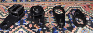

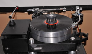

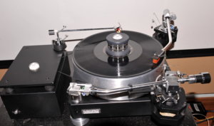

  18. daubap
    daubap Advanced Member
    7/3/08
    113
    20
    Em có một người bạn cũng thi công giống mấy bác, em xin post hình cho mấy bác tham khảo.
    Về armboard, em thấy dùng 2 miếng như hình, miếng lớn khoan lỗ cố định, còn miếng nhỏ thì khoan lỗ theo kích thước của cần, có nhiều cần thì làm nhiều miếng nhỏ thay ra, thay vô, sẽ tiết kiệm chi phí hơn là làm miếng lớn.
    Thân.
  19. thinhgia
    18/1/08
    5.002
    530
    Cáid Arm board đó chỉ thích hợp cho riêng bác ấy thôi special Designe thôi T.
    Vì cái platter bác ấy làm dày hơn Micro seiki nên có thể nói là bác ấy chữa bệnh cho mấy cái arm board hơn là bác ấy sáng tạo.(mình không có ý trê mà phỏng đoán vậy )
    Và mình thấy cái platter dày quá cho micro cũng khó nhìn vì khi đó mặt máy nhỏ độ dày máy quá lớn nên nhìn sẽ mất cân bằng hơn nguyên bản,đồng thời sài dây belt ngắn với motor bám sát thân máy càng tạo cho nó cục mịch.đáng lẽ phải kéo motor ra xa thân máy hơn
    Còn cách rẻ nhất là làm bằng Gỗ nhưng phải modify chút,như vậy mới thật sự rẻ và nên làm,đồng thời tạo đièu kiện dẽ hơn cho người sử dụng
    Có việc muốn giao làm Tổng kho dự trữ có nhận trách nhiệm không thì mình chuyển giao thông tin nào ?

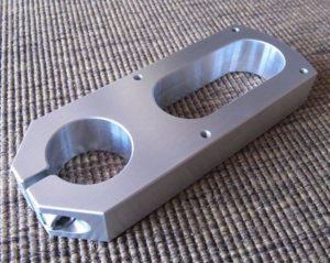

  21. thinhgia
    18/1/08
    5.002
    530
    Em kiểm tra qua nhưng không có thông tin đường kính ngaòi của cái mounting base arm của bác,
    đường kính lỗ của cái AX-1G là 27mm tuy nhiên bác có thể lắp cái Victor UA-5045 này vào part này vì lý thuyết nếu rộng hơn vẫn sài bình thường (Em ước chừng của bác là 22mm ) nếu bác theo nó cũng được còn muốn chính xác thì chỉ cần điều chỉnh đúng vơi đường kính ngaòi cho arm là xong nhưng không cần thiết vì sau này sẽ khó thay thế cho các arm khác có thể sài được trên cái part AX-1G này
    Dưới là thông tin cây Victor UA-5045

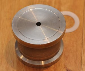

      File size:
      84,8 KB
      Views:
      345
      File size:
      101,6 KB
      Views:
      343

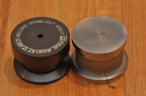

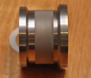

  23. thinhgia
    18/1/08
    5.002
    530

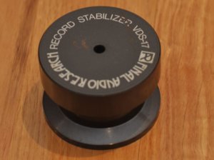

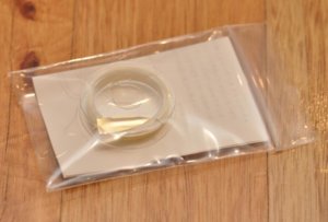

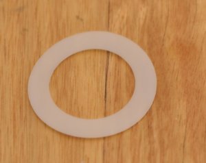

    Cần thêm cái plastic washer này để lót dưới arm board tránh trầy xước khi hai part lắp chồng lên nhau,
    Em sẽ cung cấp thêm thông tin ngày mai.bao gồm cả record clamp như dưới hình

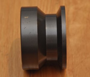

      File size:
      81,9 KB
      Views:
      336
      File size:
      72,7 KB
      Views:
      331
      File size:
      81,8 KB
      Views:
      332
