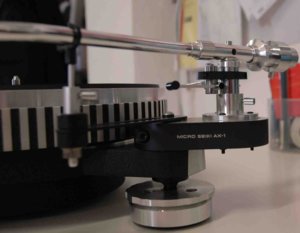

    Re: Dự án Clone Micro Seiki RX-5000 sắp khánh thành
    Lắp vào đị khg có gì ! E này chân cũng dài rồi. Nhưng nên tìm khủng hơn nữa mới xứng tầm với các cụ. Em thì bây giờ đang đi kiêm..xèng đã! :mrgreen:
    Cái ảnh này quen quen anh ui! :mrgreen: :lol:

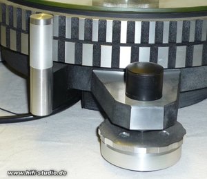

    Cái này nó siết cố định vào chân plinth bằng cái gì cụ ơi? có cái ốc vít nào không? :D. Gà nên mới hỏi.
  6. regular
    regular Advanced Member
    6/6/07
    7.375
    Non-Groups
    Cái đèn soi tốc độ hả Kụ? Chắc là cầm tay rồi do phải soi vào đia - mặt trên. Mỏi tay thì bỏ xuống! :lol:
    Cái DDX 1k thì nó soi bên hông. nên ngắn hơn và lắp cố định! :lol:
    Còn cái arm board thì ốc lục giác bên hông kẹp chân plinth chỗ phi 30mm. Cái vị trí ốc này chắc phải sáng tác rùi!

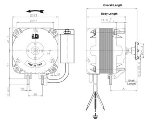

    Re: CLONE - Dự án Clone Micro Seiki RX-5000
    Bác T.
    Bác có nhớ là khi motor AC mà đảo đầu thì nó có chạy ngược chiều với nguyên thủy của nó không nhỉ,
    Vì Motor cho quạt sẽ chạy ngược nhiều kim đòng hồ,Bây giờ va tới đây mói nhớ lại.
    Vì khác với DC thì không lo vụ này,
    Nhưng em nhớ là ngày xưa khi còn làm máy tại VN (lâu quá rồi nên nhớ thương lơ mơ )
    Nếu đảo đầu trục mà ok thì em thấy cái motor trong link dưới rất tốt,đồng thời control nó dễ lém ít nhất là cho một tốc độ,nếu muốn chia cụ thể làm 2 thì cần can thiệp hay modify thêm,quan trọng bước đầu cho nó hoạt động trước và thông lệ sài cho 33/r là ok.
    Hiện em đang cầm trên tay cộng bộ control speed và đã tested nó,vấn đề là em không có thời gian đảo đầu trục và cần modify lại điểm thoát cho dây trên cái body mới có thể đảo đầu cho nó,đồng thời nếu khi chấp nhận nó mình cũng cần modify lại thêm để đảm bảo nó sẽ haotj động tốt nhất khi làm việc tại vị trí trục đứng , triệt noise tốt hơn là mình mua xong làm ngay mà không có bước modify nó. lý do là đầu trục đáy cần sử lý. Anh tham khảo và cho em biết việc đảo đầu trục với việc xoay chiều quay của motor với hướng quay theo chiều kim đồng hồ là được hay không (em nhớ là AC motor phải làm vậy để xoay chiều quay của trục )
    Còn lại em thấy nó rất tốt với sleeve bearing không phải ball bearing nên khả năng triệt noise sẽ hữu hiệu hơn em có thể cung cấp toàn bộ part thông tin cho bác và rất nhiều công suất,điện thế làm việc khác nhau đều có thể mua được cho thích ứng với nhu cầu,giá không mắc lắm
    http://cgi.ebay.com/NEW-Elco-Electric-M ... 3cb65c1b57
    http://shop.ebay.com/i.html?_nkw=elco+m ... m270.l1313

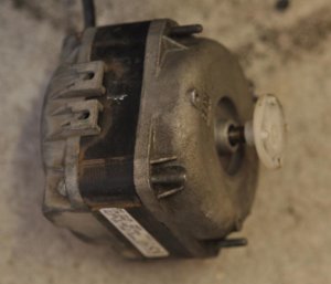

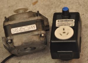

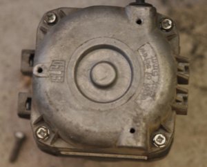

    Đây là cái em cầm trên tay vơi bộ fans control để thử,
    và cái shaft cho pulley rất đẹp cấu trúc để treo nó khá thuận lợi kể cả việc modify cái body này là khá dễ.
    side không quá lớn vừa đẹp Cả bộ gồm control speed em nghĩ không quá 100us chi phí
    Nó hiện chạy hướng đi TQ mà mình cần nó chạy sang Úc nó không có chịu nên mới cần đảo đầu ạ

  20. regular
    6/6/07
    7.375
    Non-Groups
    Cái motor anh đang cầm hay các loại quạt đều theo ngược chiều kim ĐH ah?
    Em nghĩ chuyên môn điện của bác phải tốt hơn em chư nhẩy,Đảo dây trừ khi là 3/pha hoặc DC motor.
    AC motor single phase thì bác làm sao cho mà đảo dây cho nó quay ngược lại được ?vì em nhớ có mỗi biện pháp đảo đầu thì mới làm nó quay ngược lại thôi ạ.
    có điều lâu quá em không còn nhớ chính xác,chẳng lẽ em lại tháo cái Fans nhà em ra làm thí nghiệm thì em lại ít thời gian quá nên có AE nào biết thì confim cái là ăn liền đỡ mất công,vì tùy thuộc body của nó có cái đổi đầu ngay được mà không cần modify
  22. regular
    6/6/07
    7.375
    Non-Groups
    Đảo đầu cuộn dây chạy hay đề lại. Tuy nhiên, loại Ytalia này khg thấy capacitor, nên khg chắc đảo bằng điện đươc. :lol:
    Trường hợp này nghiên cứu đổi cơ khí thôi! Quay cái trục 180 độ thì em chưa nghich. Nên khg chắc lắm! :mrgreen:
    Kể cả loại sài capacitor khởi động nếu single phase bác cũng chẳng thể trừ đảo đầu trục đấy là cách xưa kia em nhớ là đã từng làm,còn đảo đầu dây chỉ áp dụng cho 3 phase hoặc DC để xoay chiều quay của trục mà thôi

  24. regular
    6/6/07
    7.375
    Non-Groups
    Trường hợp có capa: (Khg capa em khg em chưa nghịch)
    Nếu 2 cuộn đề, chạy khg bằng nhau về tiết diện dây thì đảo chiều quấn của 1 trong 2 cuộn.
    Nếu 2 cuộn bằng nhau có thể chơi kiểu dưới ạh!
    Sorry: Italya em hay gọi là Ý.. ệ (theo kiểu bóng đá). khg phải chê cái motor. (đã sửa post trên)
