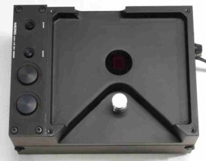

    Bác PM cho em nhiều lần mà nói chả rõ tí nào! Nên em khg hiểu được ý bác.
    Tóm lại là Bác sẽ làm theo cái motor mà em gởi datasheet cho bác? và các chức năng, kích thước như hộp của MS?
    Hiện tại còn mấy cái nút và biến trở ở nhà thôi. Cái công tắc em mua mẫu chuyển wa nhà tay Metal để đo trực tiếp rồi. Sáng mai em đi mua đủ, rồi đo lại sẽ gởi kích thước thêm cho bác!
    Mỗi cái hộp sẽ có 2 cái công tắc và 2 biến trở như mấy cái hình MS Bác thấy. Bác cứ vẽ lại ước lượng chừa 2 cái Công tắc sau.

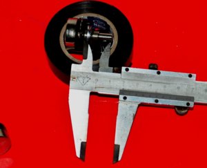

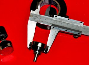

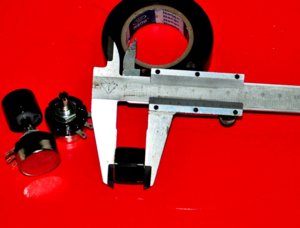

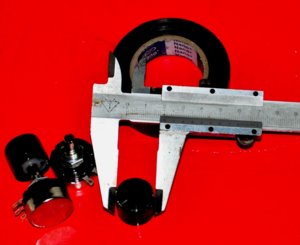

    Loại B, Comos. Loại này tốt nhất chợ rùi!
    Cái vụ kích thước cho khoảng cak lỗ có lẽ bác phải tự nội suy và ước lượng thôi. Hoặc có thể liên hệ bác Metal về kích thước này vì bác ấy vẽ rồi. các thắc mắc của Bác:
    -Cái công tắc là loại nhấn trực tiếp.
    -Đèn báo tốc độ trên mỗi nút chỉnh luôn. Bác có thể khoan lỗ 5mm
    -Đèn vòng tròn phía trước bỏ luôn, khg quan tâm tới nữa nhé!

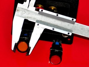

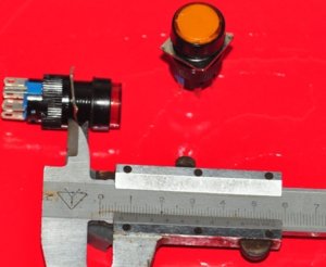

    Đây là cái công tắc để lắp vào hộp loại này có tích hợp đèn báo nguồn luôn. Bác xem để tính toán vị trí và gc lỗ nhé!

    Vây là cái công tắc này có đèn báo số tốc độ luôn phải không Bác ,Cám ơn bác nhiều . :D

    Báo nguồn thôi! Báo tốc độ nằm (khoảng điểm giữa) phía trên cái biến trở chỉnh tốc độ tương ứng.
    Bác thích lớn thì khoan 5mm, nhỏ xinh thì 3,2mm. Nhưng nhớ cho em biết lọai nào để em lắp sẵn cái led loại ấy.

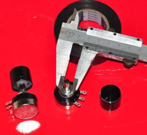

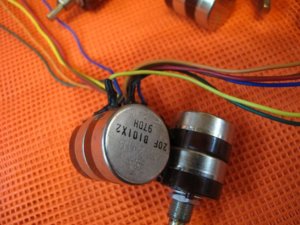

    Bẩm, em thấy thế này :
    Cái chiết áp định dùng có chất lượng không ổn lắm, nên thay bằng loại khác.
    Nút nhấn rất thiếu thẩm mỹ, nên dùng công tắc có nút nhân bằng nhôm.

    Oài! Cụ giới thiệu em cái chiết áp tốt hơn cái. Em tìm loại này (mới) tốt nhất rồi. Giá 65k/cái đấy (em khg dám chắc là của Nhật, nhưng thấy người bán cam kết mạnh miệng lắm) :lol: . Còn khg thì phải nhặt mấy cái 2 hand thôi (tìm cũng khó) . :lol: . hiện nó cùng hiệu/hình thức với con trong ảnh. Con trong ảnh thì 2hand nhưng đúng hàng Nhựt. Có điều trị số nó có 100 Ohm. dải điều chỉnh hẹp, chỉ được 2%. trong khi yêu cầu là 6% :lol: (loại cần tối thiểu là 300 Ohm) .
    Em còn 1 vốc của Nga, tốt lắm! Nhưng nó là loại A. Nên khg chới được
    Công tắc này mới dạng bán CN :lol: . Loại nhấn (kiểu tivi) 6 chân chỉ có TQ, lọai hay lắp vào mấy cái ampl KOK ấy. Em chỉ ngại xài mấy bữa nó lúc ăn lúc không chít em. Cái này tìm 2hand khoai lắm. :lol:
