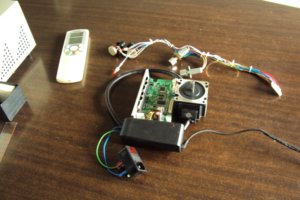

    Em nhận rồi. Nhưng cái đó khg có patch để cố định vào chassis, sẽ khó cho lão Metal. Em mua được cái khác 12 chân luôn cho máu! Bác gửi thêm cho em 7-8 cái nút nữa để bổ sung và trừ hao.
    Chiều nay (nếu đẹp trời :mrgreen: ) em chuyển bộ demo sang bác Metal. Cuối tuần bác ấy thực hiện. Em đang tính hàn 1 lèo cho xong hết rồi mốt chỉ việc lắp vào chassis. Nhưng sẽ khg chính xác về độ dài dây với các phụ kiện sau khi hoàn tất=> rất xấu

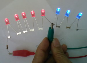

    Các bác thik đèn led màu xanh, trắng (2 loại này siêu sáng) hay đỏ cho em biết để lắp cho phu hợp (Vụ này đợt trước thấy bác Metal thik màu xanh nên em mới hỏi). Lưu ý: đèn sáng quá nó cũng gây khó chịu khi nghe nhạc! :mrgreen:
    @Metal: Mấy cái dây nó dài em bó lại cho nó khỏi ...đứt trong quá trình bác thao tác. Khi làm xong chuyển qua em sẽ theo hiện trạng và em cắt bớt những dây khg cần thiết và cho ngắn lại sẽ gọn hơn. Tiện cho các bác sửa chữa sau này. Nếu bác thik nghịch cứ cắm mấy cái socket vào và chik điện để xem tí cho vui mắt! :lol:

    Màu đỏ dễ nhìn nhất và dễ phát hiện từ khoảng cách rất xa bác ạ.

    hic, em thấy mầu đỏ là mầu zin mừ, khỏi bàn nữa hehe :mrgreen:

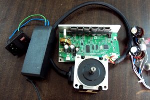

    Sau khi đã nhận nguyên kit lòng gan của motor và driver, em mới hoàn tất được thiết kế housing để đem đi gia công....

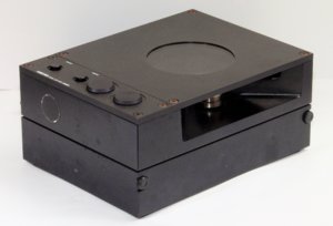

    Bác Metal ơi, mấy cái lỗ dành cho nút nhấn và nút xoay có thể giật bậc như gốc được không ạ ?
    @Regu : bác đã quyết sử dụng cái nút xoay loại nào chưa ạ, em thích sử dụng loại đĩa xoay như gốc, dùng núm volume xấu lắm, hic. Nếu không tìn được núm đĩa thì ta tự diy luôn.
  12. metalworks
    metalworks Advanced Member
    5/8/09
    2.374
    Re: Dự án Clone Micro Seiki RX-5000 - chuẩn bị đếm ngược :)
    Đương nhiên là được như gốc chứ, tuy nhiên em làm theo núm xoay mà bác regu đưa cho em. Các bác có quyết thì quyết nhanh nha...không em làm xong lại sửa là chết.. :D

    Tìm thì khg được roài! :lol: Chả có cái nào mà gần giống!
    DIY cái núm ấy thì cái khoai lắm!Nhất là khoản phay cái răng! :mrgreen: Nếu khg có mà khoét trước thì chả biết KT nó thế nào mà khoét! :lol:
    Hay để sau này upgrate sau. Cái miếng này rời mà!
    Tùy các cụ nhé! :lol:

    Em nghĩ cái núm đĩa đó không khó, nhưng chi phí ko rẻ như cái núm mua sẵn.
    Bác metalwork có thể gia công được không ạ ?
  15. metalworks
    5/8/09
    2.374
    Gia công thì được, tuy nhiên nó là cái nút bấm, phải độ lò so,...etc..cũng mất công. Em sợ delay dự án thôi vì tới em lại đi vắng... :). Thôi, cứ tạm thế các bác ạ, sau này ai thích có thời gian em làm cho cái khác, chỉ là tấm nhôm phía trên thôi mà.

    Em tính cứ phay và khoan theo kiểu nút chỉnh tốc độ zin, nếu nút vặn hiện tại chưa có thì cứ cho nó thò lên ko sao hết miễn là vặn được, về sau mình update cái part này. Chứ bây giờ phay theo cái nút mới luôn thì về sau ko sửa được nữa ạ.

    Vậy Bác Metal cho phay âm xuống khoảng 1-1,5mm và đường kính bác tự ước lượng (em dự nó khoảng 35-38mm :lol: ) so với cái nắp chữ nhật. Cái núm sẽ dựa vào đó mà làm cho phù hợp tỉ lệ! :lol:
