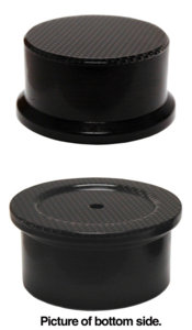

    Giám đốc ăn chơi suốt ,em đang nghiên cứu món này , hay phết Acetal 30% Carbon Fibre Reinforced DIY đồ chơi thì chỉ có mà khóc thét , nhẹ hơn nhôm , dẻo và cứng ngang xương hehe
    nút niếc ,MUỖI HEHE :lol: :lol: :lol: :lol:

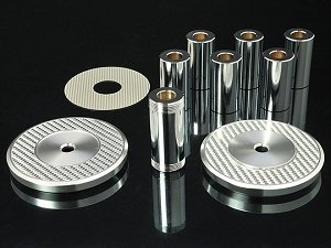

    Làm theo cái hình này khoai lắm cụ ạ... kiếm cái mẫu nào tròn thôi làm cho dễ

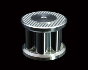

  23. regular
    regular Advanced Member
    6/6/07
    7.375
    Non-Groups
    Re: Dự án nhân bản Micro Seiki RX-5000 - mừng đầy tháng 10/10 :)
    Spec
    Micro Seiki ST-20 GUN METAL Disc Stabilizer
    Rare and hard to find Micro Seiki ST-20 GUN METAL disc stabilizer.
    Dimensions: Diameter 7.9x H3.0cm
    Net weight: 800 grams
    Thế này mà khoai ah! Để các cụ lắp lego cho vui! Có cái trục giữa là 2 đầu có răng+lỗ 7,25mm. Còn lại trơn tuột và khg lỗ. :mrgreen:
    Material
    A5052 Aluminum cut by NC machining, Alumite treatment(top/bottom disc).
    Silver carbon FRP(surface)(Vứt tía nó đi cho gọn! :lol: )
    Chrom plated pure brass(Weight×6・Axis×1)Chơi SS 304 luôn cho nhanh, khỏi xi xiếc, mệt! :lol:
    Dimension
    φ70mm H55mm
    φ20mm H37mm *6 (Weight)
    φ20mm H32mm *1 (Axis)
    φ70mm H9mm *2 (top/bottom disc)
    Weight
    240g(without weights)~ 790g(with weights)
    weight changeable by unit (90g)
    Nếu làm luôn cục bên Dungaudio shops đang bán thì có luôn cái đo tốc độ tích hợp cùng cân thủy!

    Này thì dễ! :lol:
    H=43. Nếu SD SS thì khoảng 1,3kg :lol:
