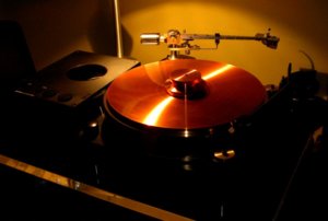

    chất liệu 2 cái Record clamp ST-20 và MAT CU-180 của Micro Seiki nó sài đồng đỏ chứ không vàng như platter đâu ạ, như cái hình trên là cả MAT và Clamp nó mới đỏ vậy. cái này để các bác tham khảo trước khi vote , còn em vote theo các bác :)

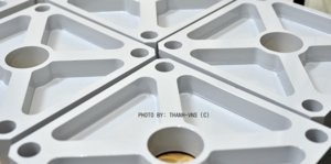

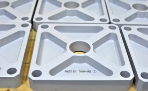

    Hôm nay em bắt đầu sơn 6 cái Base sau khi mài dũa và đánh bóng cũng kha khá nhưng còn một số vết dao ăn phía dưới base thì em không thể nào trị nổi :). Phần chân của base nếu sơn thì không thể nào nhét vào được vì khi phay các bác không tính độ dày của các lớp sơn khoảng 0,1mm mà ít nhất em phải sơn 3 lớp lót và 3 lớp màu, trình các bác xem :)
    Thân,
  17. tran van tan
    tran van tan Advanced Members
    11/5/10
    920
    18
    Thành phố Vũng Tàu
    Re: Dự án nhân bản Micro Seiki RX-5000 - mừng đầy tháng 10/10 :)
    Thế là quá đẹp rồi Bác Thanh ơi ! phía dưới plinth mà ai mà lật lên xem đâu mà Bác lo thía :D
  18. regular
    regular Advanced Member
    6/6/07
    7.375
    Non-Groups
    Em lạy cụ đầu tuần! Thế này mà hwa Cụ ĐT cho em làm em hú hồn! Vậy tốt rồi (dù có mất công bác xử lý :mrgreen: )! Cứ vậy đi. Chân cụ khỏi sơn nhé! Nó bằng đồng thau mà mang sơn cũng khg ngon đâu! Thích thì sơn cái nắp thôi! Khg thì cứ để vậy cuối tuần này nghỉ lể em mang ra bác đanh lư đồng đang rảnh việc (tháng cô hồn :lol: ) ở ngã 3 Trường chinh-hoàng Hoa thám đánh phát là sáng choang. Sau đó em phủ 2K lên. :mrgreen:
    Cái chân này khg được phép tiện nhỏ hơn để trừ hao sơn đâu. làm như vậy nó lệch tâm hết.
    4 cái lỗ 4 góc bác đừng phun nhiều nhé. Mất công phải bào đi mới nhét chân vào được. Có thể nhét cái gì vào đó khi sơn đề nó khỏi bám sơn vào thêm nhé!

    Hơ hơ, để lúc nào em lên nóc tủ rồi muốn lạy hay gì cũng được, giờ mà lạy thế này thì hơi khó cho em :mrgreen:, mất nửa ngày hì hụi sửa lỗi và làm sạch thì mới sơn được 2 lớp lót
    Sau khi sơn lót thì vẫn phải mài lại cho nó nhẵn mặt rồi em mới sơn màu, tóm lại cũng không dày hơn 0,3mm nên bác yên tâm.
    Thân,
