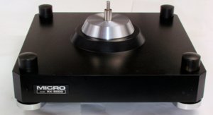

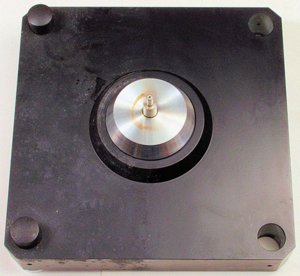

    11/5/10
    920
    18

    Mạ thì em đồng ý ngay từ đầu cơ mà :mrgreen:. Các bác xem ảnh em load từ link của ngài đu cành lê gửi >>> nhám mờ hay mịn mờ nhé :mrgreen:

    Đen nhám mờ đấy bẩm cụ :mrgreen:

    phiền cụ thinhgia hay cụ nào đang sở hữu em MS-RX5000 này confirm giúp chúng em vụ sơn bề mặt plinth này với.
    @cụ ThanhVNS cho em hỏi cụ phát. nếu cụ là hãng micro seiki thì cụ sẽ sơn tĩnh điện hay hơn tay ạ

    Sơn tĩnh điện thì sướng hơn bác ạ vì dùng sơn bột được tích điện nên khi phun nó sẽ bám đều tất cả các bề mặt và góc cạnh sau đó hấp ở nhiệt độ khoảng 130 độ c trong thời gian 20' là xong :mrgreen:
