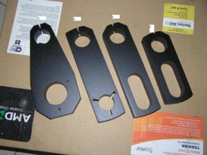

    BC đã nhận arm board, về nhà mới KT được:
    1. Thiếu 2 cái AX-1G
    2. Dư 1 cái AX-2G và 1 cái AX-4G ( 2 cái này phải là AX-1G mới đúng)
    Báo cáo hết! :p
    p/s: Bác leducanh check lại bên anh Đ. dùm em nhé!

    trên ảnh nhìn đẹp quá bác nhỉ. không hiểu communicate kiểu gì mà lại nhầm nhọt thía này.
    Nhưng theo em ngâm cứu thì cái:
    AX-2G (cho cần SME 3009), nhưng sài tốt với cần có eff.length: 230 - 280)
    AX-4G (cho cần SME 3012 hoặc eff.lenght: 230 - 320)
    nên cả 2 cái vẫn dùng tốt với cần UA-5054 (ví dụ như cây cần EPA-100 của cụ MT, là cần 9" nhưng sài chung board 6G với cần FR-66S 12").
    có điều phải chế thêm cái base dư thía này, gông chặt 2 đầu thì cần gì cũng chơi được hết ạ.
    chơi kiểu này còn hay hơn zin, vì đồ SAEC nó bán rời cục stabilizer cho cần của nó đắt lòi mắt
    Nếu bác ThanhVNS ko ưng cái bụng thì để em lấy thêm 1 cái AX-4G và lài làm bù cho bác cái AX-1G nhé.
    à, quên mất còn bác Cynep, bác xài tạm cái AX-2G nhé, nhưng vẫn theo p.á trên.
    chỗ này phải nhờ bác regular tiện hộ mấy bộ armbase này nữa :mrgreen:

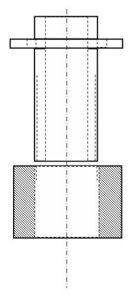

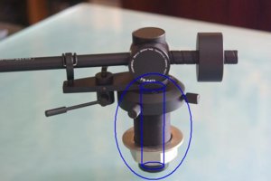

    arm base toàn tiện tròn không hà, nó là cái cụm em đánh dấu đó, nó xỏ cái main bearing và cố định với pilar thôi, đâu có phay gì đâu cụ
    vì cụ ThanhVNS ko dùng thì vẫn phải tiện để dùng với arm khác mừ :D

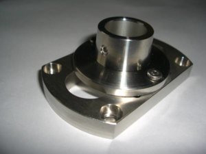

    Gắn mâm khg co base (dùng lỗ bắt trực tiếp). Nhưng vẫn có bộ tán và cái base khg có 3 lỗ. :mrgreen:

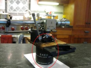

    Cái của em là cái mà bác dán ảnh vào đấy :mrgreen:
  17. ducanhle
    ducanhle Advanced Member
    21/6/07
    1.704
    Re: Dự án nhân bản Micro Seiki RX-5000 - mừng đầy tháng 10/10 :)

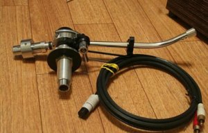

    tốt nhất là cụ show hình cái cần của cụ lên thì mới rõ được nội tình cụ ạ , cây cần này em cũng có nên em cũng hiểu nó chút chút :mrgreen:
    cần = tonearm chứ ko phải cái kia nhá :lol:

    Nhà VNS nghiên cứu được cái này thì hay quá! Tối về đo lại giúp em cái đường kính chỗ có ren là nhiêu nhé!

    Hơ hơ nó đây bác :D
      File size:
      70,4 KB
      Views:
      292

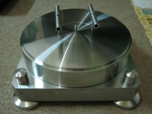

    Hộp housing chưa làm gì Bác ạ , vẩn còn là miếng hynox 15kg thui , mà giờ em mệt roài , ngán như cơm nếp , có cái mối hàn chì hôm nọ mà em vẩn chưa đụng tới được đó Bác , chắc lấy cái ê tô kẹp đở cái môtuer cho nó chạy rồi làm cái hộp sau quá :oops:
