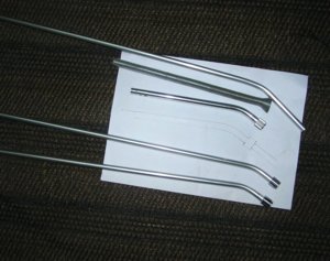

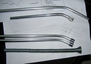

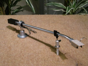

    Hôm rồi rảnh chút em mang mấy em thôn nữ trong làng ra để ...kéo dài chân, tay. Hy vọng mấy em sẽ được đổi đời! :lol:
    Trong ảnh là mấy cái arm của thôn nữ đã được kéo chân tay theo cựu hoa hậu RMG 309 :lol:

    Muốn dài ngang E thanh Hằng cũng được. :mrgreen: :twisted:

    Cài này là uốn cái mới chứ kéo cái giề, bác không giấu cái cái lò xo đi hehe lộ hàng hết vì xài đồ nghề của mấy ông làm máy lạnh hehe :)

    em cứ nhìn thấy chân dài là lại thấy bồi hồi xao xuyến :mrgreen:
    à cụ cân thử cái chân mới với chân cũ chưa? xem tỉ lệ cân nặng/chiều dài nó có vượt nhiều không

    Mỹ viện mà dùng từ thay thì nó mất jin đê! Cứ nói là mod lại cho các em nó sướng! :twisted:
    Chân kéo chưa xong. Hum nào xong sẽ show nốt! :mrgreen:

    Chưa cân. Nhưng không biết ngưỡng vượt bao nhiêu là được nhỉ? Ngoài việc tăng đối trọng cũ còn phải làm giề nữa Cụ?

    tính để căn chỉnh effective mass thôi, nhưng em thấy lựa ra 2 cái cart low & mid compliant rồi cho test bằng tai và thêm bớt damping trên armwand là được. sờ vào mấy công thức nhức đầu :mrgreen:

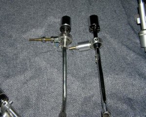

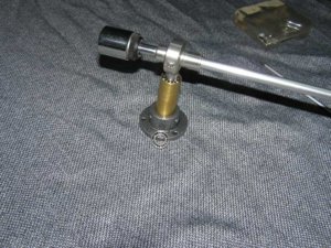

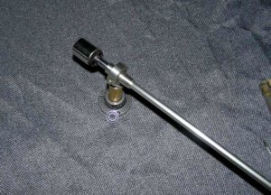

    Cho mấy em đi tắm trắng để...nhả phèn. Nhất là những vùng nhạy cảm (bearing ngang)! :p
    Sau đó mượn thử chân của em khác gá thử! :mrgreen:
    Hy vọng sẽ hoàn tất kịp để ...thử cối xay! :mrgreen:

    Em thấy Anh lấy cái bearing của cây 790 đưa cái ống dài vô là ngon hơn đó Anh , chỉ không biết cục tạ có đủ cân bằng không thôi .Em đang làm cái housing mà anh làm ruột gan em sôi ục ục ,như cái lẩu dê nè . :lol:

    Cây Denon 790 kia (chính xác là DA 303) sẽ làm theo thông số cần khác anh ui! Có thể là denon DA 302 chẳng hạn :lol: . Tuy nhiên, em cũng đắn đo lấy bộ bearing trên kia làm theo DA 302 cho nó giống! :mrgreen:
    Counter weight thì chắc chắn sẽ phải tăng thêm rùi anh ạh!
    Các file đính kèm:

    Ủa cụ tuyển mấy em ở đâu ra hay thế, nhìn gần giống RMG309 rồi, đi khéo ống ra là ok, chứ ko nên làm theo 302 nữa vì chân 302 chưa đủ dài

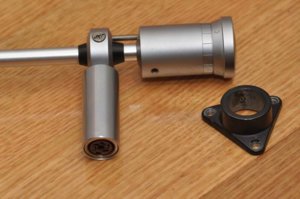

    Thấy cái socket nó khoai quá! :p
    Hồi xưa các cụ chê nó hủi, Vô dụng. Em làm cả vốc về lấy part! :lol:

    Cái socket nào hả cụ, em thấy khoai nhất là cái tạ có lò xo kia, nhưng ko lò xo vẫn sài tốt cụ ạ,
