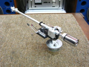

    Úi trùi! Em có mỗi việc kéo tay chân thôi chứ có làm được mấy cái parts kia đâu! :lol: Có chăng là chỉ làm chút nguội thôi!
    Cụ Metal phải chơi cái này mới xứng tầm nè! :twisted:

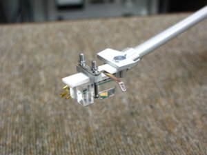

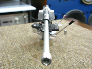

    Bác xem lại cái dự án cái cần dạo nọ của bác. Hoàn tất phần bearing và knife xong bác lam theo thông số cây SAEC trên:
    Overall length: 400mm
    Effective length: 306mm
    Overhang: 13mm
    Offset angle: 18 degrees
    Cartridge weight range: 3.5 to 12g
    Tracking force: 0 to 2g
    Phần headshell connector bác làm như nó luôn cho tiện với cái ống carbon, khỏi uốn éo chi cho mỏi body :mrgreen:

    Oài, cái jack DIN đời cổ đấy có hay ho gì đâu có thì dùng không có thì thôi mừ, cái part này đâu có quyết định chất lượng cây cần đâu cụ. Nếu sài sang cụ xơi cái loại ông Yes đang bán 500k/c ý :twisted:
    Cái lò xo là để chỉnh lực tì cụ ạ. và cái tạ đấy nặng lắm, nặng nhất trong các loại cần em từng được sờ tới

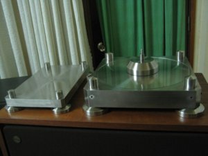

    Đã thấy thấp thoáng hộp housing gần Oke , :D ghép mấy miếng nhôm này phê qué .
    Bác Thinhgia ơi ,mua vé máy bay được rồi ạ . :D
