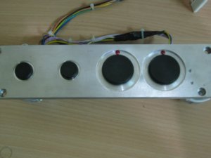

    Tấm nữa ngũ thoai mệt roài :D , mai sẽ có món mới trình các Bác :mrgreen:

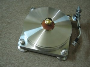

    Re: Dự án nhân bản Micro Seiki RX-5000 - mừng đầy tháng 10/10 :)
    Có tương đối giống không các Bác . :D

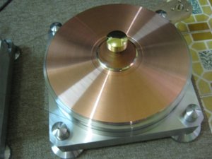

    oài! em khg biết anh làm mấy cái núm. Cho em ké mấy bộ! :lol:

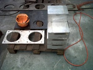

    Em update vài hình ảnh cái box... :)

    Sắp sơn được rồi! :)

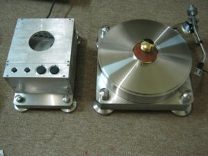

    Tấm nữa , Các Bác ném đá đi cho Em còn dọn lại ạ . :D
  11. ducanhle
    ducanhle Advanced Member
    21/6/07
    1.704
    ném gì nữa bác đẹp quá rồi, gắn motor vào nghe luôn đi bác sơn phết tính sau :mrgreen:, em ném cái đỏ đỏ ở dưới mãi chưa được dùng thử đây :( :)

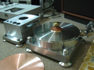

    ném gì nữa bác đẹp quá rồi, gắn motor vào nghe luôn đi bác sơn phết tính sau , em ném cái đỏ đỏ ở dưới mãi chưa được dùng thử đây :( :)[/quote]
    hê hê ...tối nay là em nó chạy thui :D motuer đã gắn vô lâu rùi ,hiện đã chạy không tãi hơn 4h rùi ,moteur Em còn treo trên 3 cục cao su để chống ồn rất ôke , độ chính xác cho bề mặt platter là 0,01 tức 1/100 không thể đòi hỏi hơn nữa , nếu đủ thời gian em sẽ cân bằng động cho cái outer ring và show hàng vào những ngày tới . :D
    Mat đồng đỏ đỏ có lâu òi , cái platter trắng nhách kia nghe đồn sẽ sáng choang nên em thủ thêm cái đèn dầu cho chắc ăn . :mrgreen:

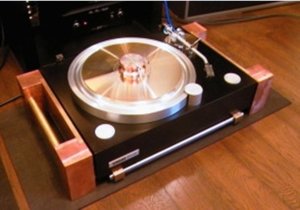

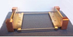

    Em nghĩ là mở shop nâng cấp mâm đĩa than như nâng cấp Plinth hoặc clone một số bộ phận như Armbase hay Copper-mat thì cũng đông khách đấy chứ nhỉ?
    Chẳng hạn nâng cấp em Yamaha GT-2000 "Đơn giản" như thế này:
  18. tran van tan

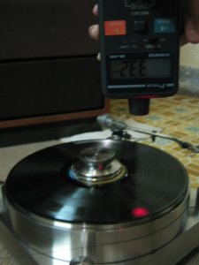

    Như Em đã giới thiệu từ mấy bài trước , Các Bác xem đoạn phim khi Em kiểm tra độ chính xác của Platter , chưa đến 1/100 :D

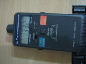

    @ Bác Thiện .
    Em đã chỉnh lại cái biến tần nhỏ như Anh chỉ dẩn ,giờ kết quả là đã đo bằng máy tốc độ chỉ còn tý nữa thôi nhưng em nghĩ vậy là quá chính xác rồi . Cái mâm Technich của em máy này đo đúng 33,3 .chính xác khủng . :D

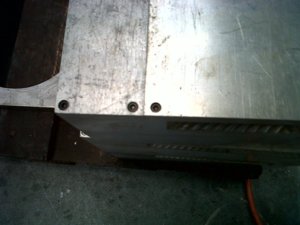

    Em thêm tấm nữa .

    Anh chỉnh con biến trở nhỏ rồi băng nó lại. Muốn tinh chỉnh anh chỉnh thử cái nút lớn bên ngoài xem sao! Có thể do em để khoảng chỉnh lớn, Vì chưa test thực tế trên mâm với tỉ số truyền thực, khi làm em chỉ đo tốc độ trên pulley, nên tốc độ thay đổi dễ nhận biết hơn so với khi đo trên mâm với 33,3rpm. Anh nhích thử từng chút một xem sao! :lol:
    Em cũng hay dùng cái đồng hồ này để đo. Nhưng khi lắp vào mâm là em thử bằng cái vành băm tiện xem độ ổn định luôn. Vì đo bằng đồng hồ này nó đáp ứng chậm. Khi tốc độ khg đều khó nhận biết hơn.

    Em chỉ cắt trên bề mặt thôi Anh nên không cần băng lại đâu , hôm qua chỉnh ngược nó quất phát lên 44 vòng luôn :lol: , lu bu nói để đo tốc độ cái motuer mà quên mất để tối nay làm lại , Mình đo vầy có chính xác hơn nhìn cái đĩa lão giết sơ bán không Anh ?

    "Em cũng hay dùng cái đồng hồ này để đo. Nhưng khi lắp vào mâm là em thử bằng cái vành băm tiện xem độ ổn định luôn. Vì đo bằng đồng hồ này nó đáp ứng chậm. Khi tốc độ khg đều khó nhận biết hơn".

    Gửi các fan Analog một tấm Mat đồng đỏ by Tran van Tan gia công . :D
    Hết sợ sáng choang rồi Bác Metalworks nhé . :mrgreen:

    Ý ông MET là nếu dùng Platter bằng SS thì tiếng nó sáng bác ạ, do vậy nhóm em mới quyết là xơi bằng đồng cho nó vàng vàng 1 tẹo :D
