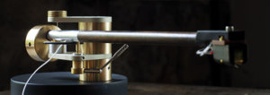

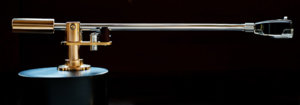

    Nếu ống cần câu có độ tròn, độ dày đều nhau. Cắt nó ra và nhét vào chân ngắn theo thông số cần nào đó rồi hát. vừa nhanh, vừa ngon.
    Cái "cụm đở cầu bập bênh" để lắp cần thì để em liên hệ anh schick xem sao! Nếu làm máy cơ thì cũng hết 3 tuần mới xong 1 cái! :lol: . Thợ thầy h thấy em là trốn hết òy! :lol:

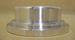

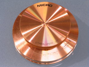

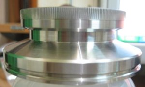

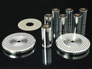

    7.375
    Non-Groups
    Re: [DIY] Micro RX-5000 - Made in Vietnam.....comming soon 10/10
    Hum nọ bàn bên đây viewtopic.php?f=51&t=58866&start=1300
    chỉ có 2 mẫu. Các cụ vote để em đi đúc (nếu dùng đồng theo mẫu ST-20 của MS) nữa ạh!
    Cái kia chơi SS cắt ra thui. khg cần tiện lỗ. Chỉ có cái trụ giữa là có răng và 1 lỗ 7,25mm khg lủng! kích thước có sẵn ạh!

    Làm SS đi, đồng lại lọ mọ cái khoản đánh bóng nữa thì cực cái thằng người lắm các bác ơi.
  19. regular
    regular Advanced Member
    6/6/07
    7.375
    Non-Groups
    Giản dị! Dễ làm. tận dụng tối đa vật liệu :lol: . tuy nhiên, khg ấn tượng lắm!
    bottom diameter : 9.0cm
    top diameter : 7.0cm
    height : 3.0cm
    bottom hole diameter : 0.72cm
    bottom hole depth : 2.7cm
    Hoặc làm như anh MS trên nhưng dùng SS :lol:

    Cái phôi tròn cỡ này em thấy có mà cụ đỡ phải đúc, đường kính ngoài có 79mm thui :D
    mẫu này xài nguy hiểm lắm, nặng, trơn dễ trượt tay, nếu sài SS em vẫn vote mẫu ST-20
    bác tân có làm trên SS rùi

    ST-20 bằng SS nhanh gọn rẻ, đồng của mình có được như họ đâu, tạp chất đầy ........ít bữa nó nổi lên như xủi cảo có mà lại ăn vạ thì khổ :)
    Vote ST-20 các bác nhé.
    Ngoài SS thì, vật liệu còn 1 phương án là chơi đồng xịn, đồng đỏ au hơi mắc tí thui
