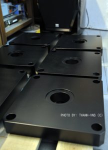

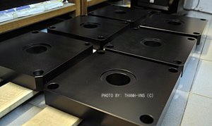

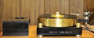

    Cuối cùng là 6 cái thớt băm thịt cũng đã kết thúc phần áo.

    7.375

    Re: [DIY] Micro RX-5000 - Made in Vietnam.....comming soon 10/10
    Túm lại phần áo là hoàn tất chưa?
    p/s: khg bít lens bụi hay thớt bụi nhỉ? :mrgreen:

    Em chửa biết là đã có thể kết thúc hẳn chưa nhưng tất cả đều đã đen như than một lượt hết rồi :mrgreen:

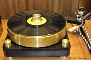

    @ Trình các giám đốc vài ảnh Demo tối nay :)

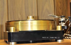

    Bác Thanh em hỏi cái này khí không phải nhưng ý Em chỉ là thảo luận quanh topic AE mình đang thực hiện , Em quan sát thấy đáy platter nằm hơi cao so với mặt plinth ,Em thấy cối xay zin nó chỉ hở khoãng 1mm thôi ạ ,cái này hở hơi nhiều đó bác .Thân .

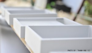

    Tuy chưa hoàn tất các phần còn lại nhưng trông cũng không đến nỗi nào, ngày mai em tiếp tục mài và sơn tiếp

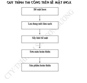

    Nếu bề mặt gia công của anh đẹp rồi anh có thể chơi thử CN này xem sao!
    Dạ không cao đâu bác ạ, 1,2mm vì chỉ mới gá cái Main Bearing vào chứ chưa lắp hoàn chỉnh, sau khi mài các hạt sơn thật nhẵn thì nó chỉ hở khoảng 1mm bác ạ.
    Em thêm 1 tấm tổng thể Demo
    Thân,

    Ô ! cám ơn bác regular nhiều lắm để em thử làm trên một mẩu ss 304 bằng bàn tay xem ,nếu oke thì mới áp dụng vô bản gốc chứ chụp vô phát là khỏi gở luôn à . :lol:

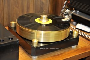

    Em thêm 1 tấm nữa chụp chính diện để bác TÂN thấy độ hở của Platter, còn phải làm nhiều thứ lắm nó mới đạt các tiêu chí đưa ra lúc ban đầu, hôm nay em bưng lên bưng xuống cả đàn Sumo này nên cũng đuối lắm rồi, tay run nên không chụp đẹp đựoc, chỉ chụp được ít tấm mong các bác thứ lỗi cho em.

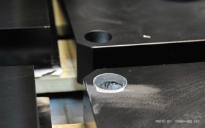

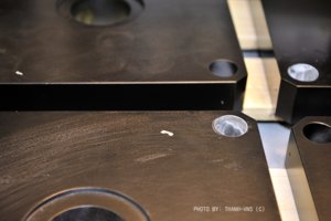

    Báo cáo các bác, sau khi sơn đến lần thứ 3 như hôm qua các bác đã thấy, em thử lại mẫu nhưng vẫn không đạt
  18. ThanhVNS
    ThanhVNS Advanced Member
    13/10/06
    7.105
    80
    Tất cả 3 lần trên đều thử với Nipon, Kansai, ICI tóm lại là hàng đỉnh của thị trường Việt nam đối với các chất liệu như Đồng, Kẽm, SS kết quả xem như chưa có gì, tất cả mọi thứ thế là đi đứt :mrgreen:

    CÁi lớp son lót là chủng loại gì đấy? Độ bám của nó với plinth thế nào?

    Em chưa hiểu, lỗi là sao? sơn nó không bám hay mặt không nhẵn?
    Bác lại nói thế rồi, hôm qua thì bảo em dùng công nghệ của Lambo rồi Mẹc v.v hôm nay lại bảo em doạ bác, em thử trên mấy chất liệu ấy đều không được sau 3 lần thay đổi cách sơn nên báo cáo các bác có thẩm quyền như thế sao bác cứ nói em thế nhỉ :eek:

    Không phải do lớp lót mà cũng không phải do lớp phủ màu mà là do đẳng cấp của mấy loại trên không đúng như họ quảng cáo trên bao bì và Catalog, nào là " sơn được trên mọi chất liệu, chống ăn mòn, mặn, độ bám tốt rồi là cực bền v.v" tất cả đều khoác lác, thực tế khác lý thuyết rất nhiều. Sáng nay em phải đi bưng cái này về để xử lý nó đây :(
    PS: Rogu > Tất cả sơn lót và màu em đều dùng sơn Epoxy cao cấp của mấy hãng trên đấy chứ :mrgreen:
