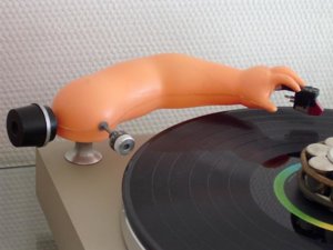

    Vâng, nó cũng chung số phận với cái Arm board mà bác Order nhưng còn cứng hơn nhiều vì cái Arm đụng nhẹ đã bong cả mảng sơn, với Base và Motor box là do em lấy miếng thép phang vào để thử nên nó mới bong ra chứ đụng vào thì chả ăn thua gì :mrgreen:

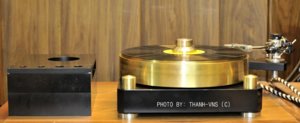

    Chuyển tiếp qua cái vụ án ,ý quên (Dự án chứ ) plinth gổ này không biết có khả thi không nữa . :D

    Bác nên check với hãng. Mỗi hãng thường có sơ đồ sơn trên các bề mặt vật liệu khác nhau. Độ nhám bề mặt trước khi sơn thường cũng ảnh hưởng tới độ bám dính... Bác check lại, nên làm trên sample trước, nếu ok mới sơn lên spham

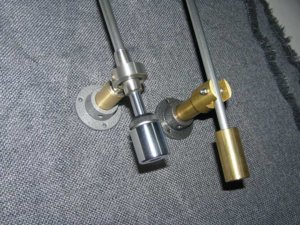

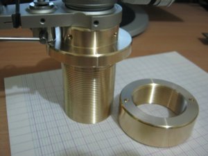

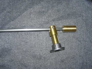

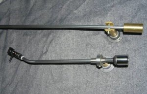

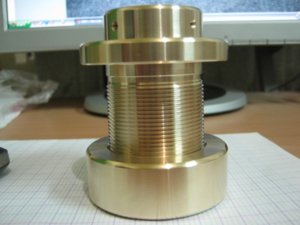

    Thấy các Cụ clone hay quá, Em cũng ấp ủ dự án như vầy định triển khai 1 bộ đầy đủ cần và mâm dual plater:
    Cần:
    Mâm dual:
    Các file đính kèm:
