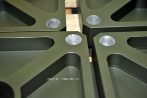

    Báo cáo các bác, em vừa đổi màu lại cho cả đám Sumo ạ, đây chỉ là lớp lót, trình các bác xem :)
    @MET: Chê cho lắm vào hừm Lam với chả bô, em dành cho lão quả báo gấm về trưng bày cho nó quý hiếm nhá :mrgreen:
    Haizzz cái số em nó đen như mõm chó mực, làm đi làm lại mãi mà vẫn chửa ra cơm cháo gì, chán kinh :mrgreen: :(
    PS: Tiện thể em trả lại cho bác Ducanhle bốn cái lỗ trắng hếu nhé, khỏi kiện :)

    Hôm qua em đã sơn phần còn lại của mấy cái thớt Sumo, thử lại thì thấy nó cũng tạm ổn tuy nhiên vẫn cần thời gian để lớp lót đông cứng hoàn toàn, đây là lần cuối hy vọng tất cả sẽ ổn vì tới đây em cũng đã bắt đầu đuối :mrgreen:

    Báo cáo giám đốc điều hành, Plinth mới xong 6 lớp lót mày xanh rêu như bác thấy, phần sơn màu em sẽ tranh thủ làm buổi tối sau khi lớp lót đã đông cứng, dự kiến em sẽ sơn 8 lớp màu đen mờ cũng bằng Kansai Japan.

    Ối giời, càng nhiều lớp thì em càng chết chứ chả sướng gì đâu, do cái mặt Plinth đẹp như mặt chị Hằng nga nên mới phải sơn rồi mài bớt rồi lại sơn rồi lại mài cho nó bớt đẹp đi bác ạ :mrgreen:
    Máy sấy hử > tèo ngay vì 1/ Surface dry 30'. 2/Hard Dry 72Hrs at 27 c degree
