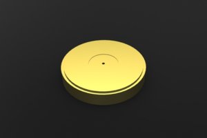

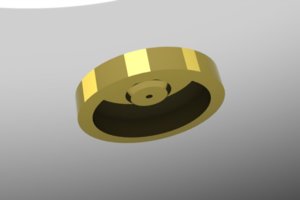

  16. metalworks
    metalworks Advanced Member
    5/8/09
    2.374
    Re: DIY (Clone) - Turntable Micro Seiki SX8000/RX500/RX1500
    Mở màn cho bản vẽ này, bác chuẩn bị trước đi...đợi bác thinhgia xác nhận là em chốt kích thước lỗ cone, chiều dày platter,...v..v.v

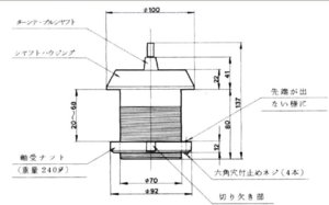

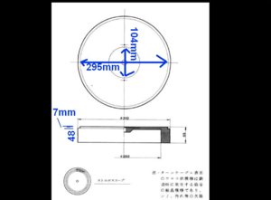

  17. thinhgia
    thinhgia Advanced Member
    18/1/08
    5.002
    530
    Còn Lâu Mới Khoái Nhá

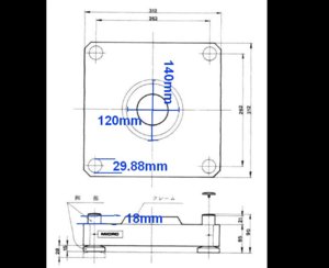

    Tất cả các thông số như của bác Regular đưa lên là chính xác nên các bác có thể lấy thông tin căn bản đó em bổ xung phần thiếu hụt
    Lưu ý các bác khi chỉnh xửa hoặc vẽ.nên để draw number trên bản vẽ luôn cho tiện theo dõi và nếu có ý điều chỉnh thì AE cung cấp draw number trên bản vẽ sẽ dễ dàng hơn
    Hình dưới em addition detail các bác lấy lại số đo trên đó rồi thực hiện lại nhé
      File size:
      35,1 KB
      Views:
      308
      File size:
      38,9 KB
      Views:
      308

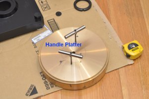

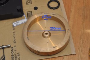

    Tiếp nhá
      File size:
      113,8 KB
      Views:
      278
      File size:
      117,9 KB
      Views:
      278
      File size:
      111 KB
      Views:
      277
  24. thinhgia
    18/1/08
    5.002
    530
    Lão này thế mà chuẩn :mrgreen: kiếm cái kính đen là đúng kiểu đó :lol:
    Em dọn được cái phòng mà có Lão này đánh đu hộ chắc cũng hết được chai này :lol:

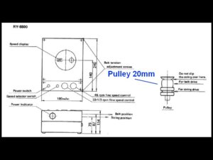

    Về bearing em xác nhận thông tin trong hình của micro là chính xác.
    Em sẽ tháo và cho thêm thông tin phần ruột của baering
    Về Pulley thì em khuyên nên làm dãnh nhỏ cho string belt vì sau này các sợi dây này sẽ dễ kiếm và thay thế,cũng như việc xê dịch vị trí motor thuận lợi hơn là dùng flate belt
