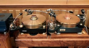

    Cố lên các bác
    GHÉP HAI CÁI VÀO LÀ ĐƯỢC MỘT CÁI NÀY.
    Động viên các bác một tý. :D

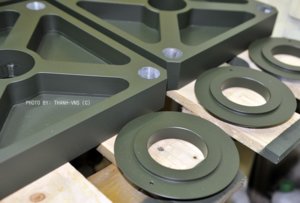

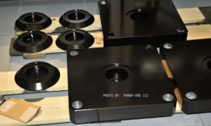

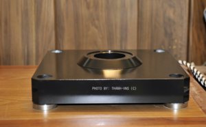

    Báo cáo các giám đốc, sau khi sơn lớp lót được gần 48 tiếng em đã thử độ bám và độ cứng > có vẻ như gần đạt vì theo khuyến cáo thì phải mất 72 giờ lưu hóa để lớp lót cứng hoàn toàn.

    PS: Thử 1 lần bưng cả đám Sumo này nâng lên đặt xuống cạo sơn chà nhám rồi vệ sinh bằng dung môi > nước > lau chùi > sấy > sơn rồi lại nâng lên đặt xuống xem hê hê nó cứng hay mình cứng :mrgreen: món nào cũng nặng vài chục kg mà lại phải bưng nhẹ nhàng như bưng trứng nói mới sướng chứ :mrgreen:

    Tối hôm qua em đã thử lại độ bám và cứng của lớp lót > kết quả rất tốt, hy vọng tuần này em kết thúc được cái món của nợ này :mrgreen:

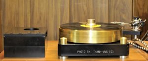

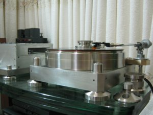

    Em thấy chân bự nó đẹp hơn nhiều nhiều lém ạ :p :oops: hai bộ này chân bự nhìn đẹp quá thấy hôn :lol: đừng lo sau này Em nâng cấp cho ạ . :mrgreen:
  17. tran van tan
    tran van tan Advanced Members
    11/5/10
    920
    18
    Thành phố Vũng Tàu
    Re: [DIY] Micro RX-5000 - Made in Vietnam......coming soon 10/10
    Thêm một tấm chân bự nữa ạ . :D

    Hôm nay em đã kết thúc phần sơn sau khi đã thử lại mức độ bám cứng. Như vậy phần việc của em đã hoàn tất.
    Kính báo các bác.

    Hị hị, hôm qua em thử phang 2 nhát mà sơn nó không bong, hehehe chỉ lún nhẹ giống kiểu nắp ca pô của xe hơi bị lõm vào. Ngày mai bác qua bưng về giúp em nhé.
    @Cynep: Không bóng, nếu bác muốn mờ mịt như sương mù thì em phải dùng sơn đểu Expo nó mới mờ được kiểu ấy hehe còn Kansai Japan nó chỉ mờ 70%. Nhưng em cũng báo trước là nếu dùng Expo hay 1 vài loại khác mà các nhà cung hay quảng cáo là mờ 100% là họ dùng bột đá pha vào để cho nó mờ đi hehehe tùy bác quyết :mrgreen:. Nếu bác muốn thì em sẽ sơn riêng cho bác, 5 cái còn lại em sẽ không sơn vì nếu dùng loại khác nó sẽ phá hỏng các lớp sơn bên trong hehe công sức + thời gian + $$$$ của em lâu nay xem như ôm hẳn lao ra biển :mrgreen:
