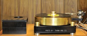

    Re: [DIY] Micro RX-5000 Made in Vietnam........debut 12 Nov 2011
    Báo cáo giám đốc MET, em chỉ chờ cái Box để phủ 1 lượt cho nó đồng màu là xong thôi ạ :)
    Bearing mới lại Platter của em đâu :)

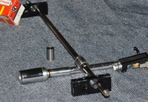

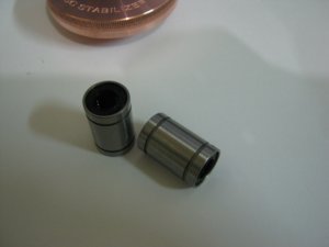

    Mấy hôm nay Em đang nghiên cứu cây cần này , Em nghĩ là không dể nhưng cố gắng củng có thể làm được ,Em có đủ thiết bị để đấu với nó , Link này do bác Metalworks up vào năm 2010 .Bác Metalworks có thể chỉ giúp Em mấy cái bearing này mua ở đâu nha Bác , loại lớn thì em biết nhưng nhỏ vậy không biết mua ở đâu , Bác hay đi nước ngoài chắc biết :D
    Mấy cái bearing này VN thiếu giề Bác! Bác có thiết bị thì chiến đi thôi! sợ giề nữa?
    02 cái trong ảnh là dùng cho trục 6 & 8mm
    Cái này hình như đang trong cái thiết bị gì tháo ra phải không Anh Thiện .Em thấy cái bearing giống nhưng trong link này nó là 5mm . :D

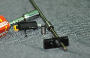

    -Nó cũng là thiết bị trượt dùng khí nén. Em tháo lấy 2 cái gối bên ngoài. Cái trục kia em mua sẵn lắp vào và tìm bearing theo D của nó luôn. Khỏi gia công chi cho mệt. Muốn tìm trục này, bác ra chỗ tháo máy in. mua mấy cái trục của nó. Lưu ý: có loại mạ chrome và loai khg mạ.
    -Tìm cái trục 5mm thì hơi khoai. Bộ trong link là DIY nên khg nhất thiết phải theo nó bác ạh! Cái trục này theo em càng lớn càng tốt. Tuy nhiên nó sẽ ma sát lớn hơn so với trục nhỏ.
    -Tìm được loại air bearing thì tuyệt!
    A .Em nhớ ra rồi ,cái này 6mm chắc củng được ,vì chổ đở bản thân nó có đoạn bằng nhựa để giảm rung chấn , nếu có gì không ổn thì chỉ cần thay bộ khác và chân cẵng còn nguyên . :mrgreen:
    Anh nói airbearing vậy trong ống đó củng có bi trượt phải không Anh ?nhưng có thêm hệ thống thổi hơi để giảm ma sát .bearing này kiếm khoai lém . :D

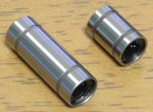

    hehe tớ món này rành ah, bác cứ chơi cỡ trục M10 là yên tâm, nhỏ khó kiếm và vận hành không mượt lắm , bụi tí là toi ngay
    tớ đang dùng là M16
    Bác ASM đề nghị cái cở trục M10 em sợ ma sát lớn quá vì cái này dùng lực trượt tự do , vì có Cụ Japan DIY thứ này chỉ M5 , Em nghĩ nếu họ làm thành công thì ta có vì hoàn cảnh củng nên thay đổi tý thôi Bác, chứ từ M5 quất phát lên M10 thì em e là dể tèo lém , nếu như hệ thống này có air hổ trợ thì chắc Oke , nhưng dù sao củng phải làm rồi thử nghiệm , chỉ tội mấy cái cartride và mấy cái bánh đa . :lol: giờ Em lo đổ cái móng trước . :mrgreen:
    Em vẫn còn một ít bearing 20mm. Bác cần em gửi cho. Cái ống bác đưa em nghĩ nó gắn 2 bearing phía trên và dưới.

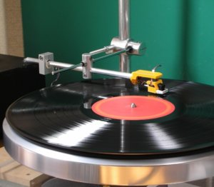

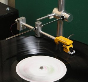

    Lang thang gặp bác tây đã diy cái này nhìn cũng rất cá tính! :lol:

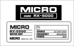

    trình Giám đốc và các cụ duyệt cho em nó cái mẫu tem, thiếu mất cái này thì chưa hoàn thiện được
    Em ưng cái mầu đen hơn cho giống nguyên bản.
    mấy cái tem này nom hợp với dáng em hơn cái của cụ ThanhVNS :mrgreen:
    B&W
    ducanhle, congari, regular: B&W
    cụ nào voted phát nữa cho 2 ông còn lại hết door là xong ạ :mrgreen:
    Ôi trời , cục chặn đẹp quá . :D Thank bác Thiện , em có mẩu mới òi . :lol:
    Cái Lão tóc xoăn này làm kỷ thiệt , cái chổi quét bụi mà lão củng chỉnh overhang 15mm :lol:
    Bữa trước có bàn và em đã gửi mấy cái mẫu trắng xanh vàng tím... PC ở Cty bữa nọ em thay cái máy mới backup đi đâu cũng khg nhớ-do làm nháp. Tìm lại trong mấy hộp thư cũng khg thấy. :lol:
    Cụ nào lục lại thấy thì vứt cho em cái mẫu B&W, khỏi mất công làm lại! :lol:
