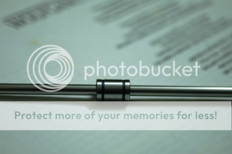

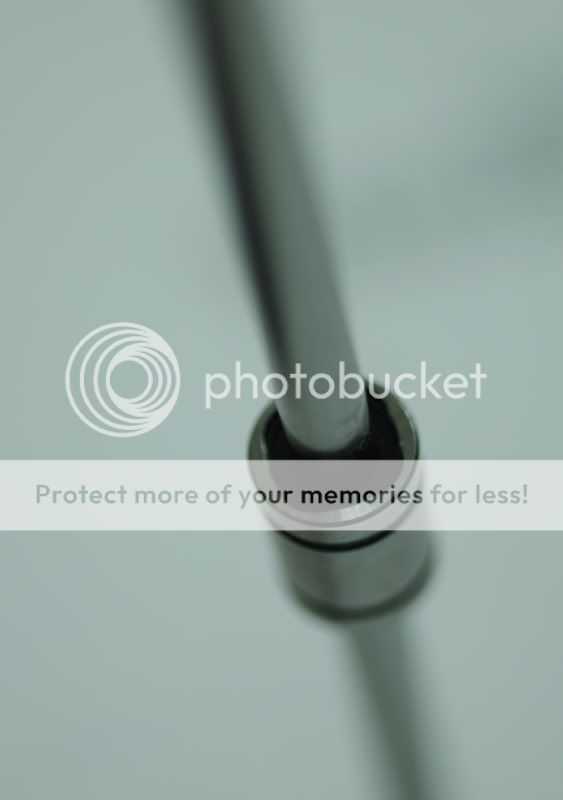

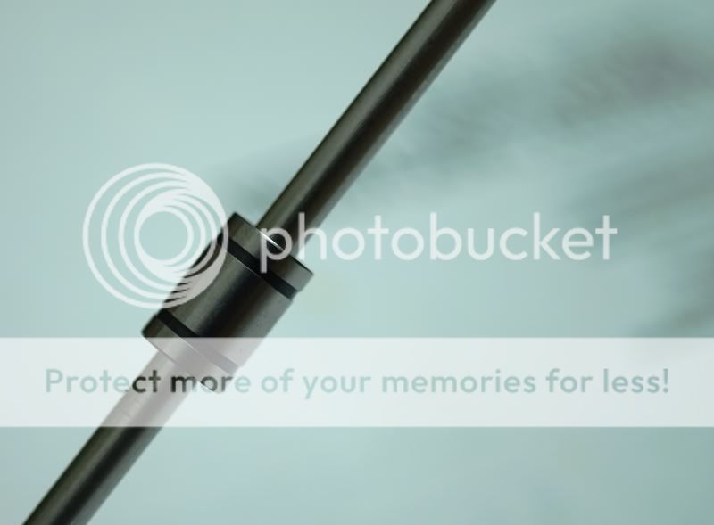

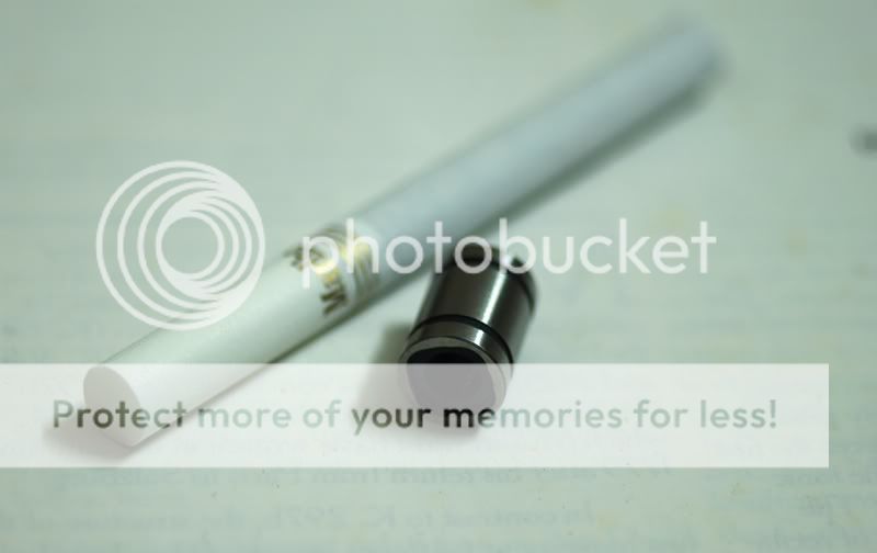

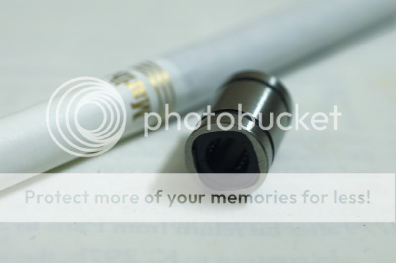

    Em cũng đang mò mẫm cái miền này. Mua trục và ổ bi trượt trên ebay. Tuy nhiên, sau khi về đến nhà, mọi sự thay đổi hết vì không hoàn toàn như những gì mình nghĩ, chắc em sẽ lại thử theo phương án của Clearaudio.
    Đây là hình ảnh của em nó.
    kích cỡ dùng cho trục 5mm, chỉ nhỉnh hơn điếu thuốc một chút xíu.
    Còn đây là trục 5mm
    Khi cho ổ bi chạy thử trên trục thì hoàn toàn không như ý đồ của mình, nếu tì mạnh thì nó chạy nếu không thì không, do vậy nếu chạy trên mâm, khả năng cao là sẽ không mượt như những gì mình kỳ vọng.
    Để nghiêng, ổ vẫn đứng im!
    Và ngay cả khi dựng thẳng:
    Em lại phải chuyển phương án khác. Các bác có cao kiến gì về vụ này không?
    Còn đây là trục 5mm

    Em không được thực tế,nhưng E phỏng đoán khả năng thành công là 10%

    Em đang nghịch cái này giữa chừng. cũng còn tiếp tục mấy cái part cho nó. nên chưa tới đâu!
    Bác lấy cái cây nhọn tháo vứt 2 cái phốt cao su ở 2 đầu đi!

    Em nghĩ Bác nên đo kỷ lại cây trục và kiểm tra lại số đo của bearing , hoặc phía trong bearing bị bẩn , cái này nếu đúng sẽ rất nhẹ , Em còn đang sợ nhẹ quá sẽ có tác dụng không tốt , dự án này em đang nghiên cứu nên chỉ tới đó , có thông tin gì thêm em sẽ review .Bác thường xuyên vào đây thảo luận cho vui có khi lại nẩy ra nhiều ý hay đó bác .Thân .
