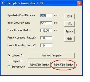

    Cái đĩa thử màu trắng bữa trước bác có xài tạm cái 33,3 rpm cũng ok mà bác? Hoạc bác vào đây http://www.conradhoffman.com/TemplateGen.zip tải về, mở ra và nhấn in. có thể dùng giấy bìa văn phòng A4 là tối về test ok roài! :lol:
