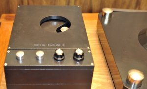

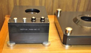

    Trong thời gian chờ đợi em nâng cấp chân cho Motor Box tiện thể khoan lỗ giải nhiệt cho phần nguồn. Phần nắp em cũng xơi kiểu này cho nó tiện :)
